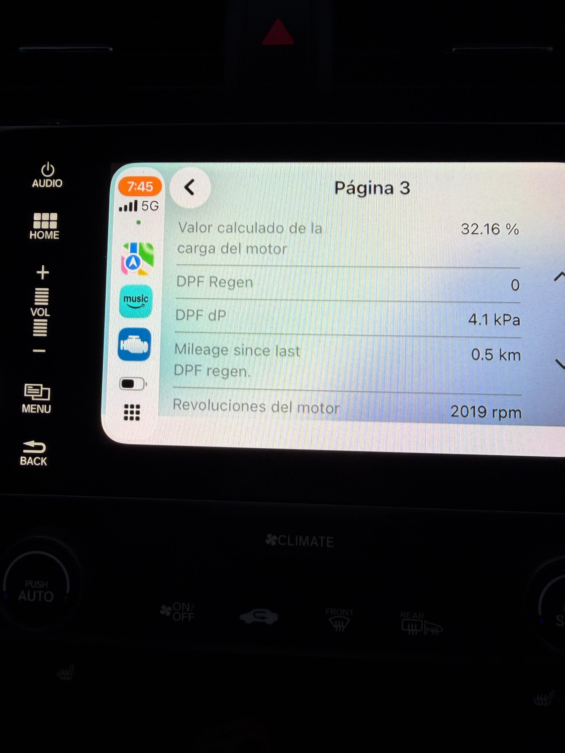

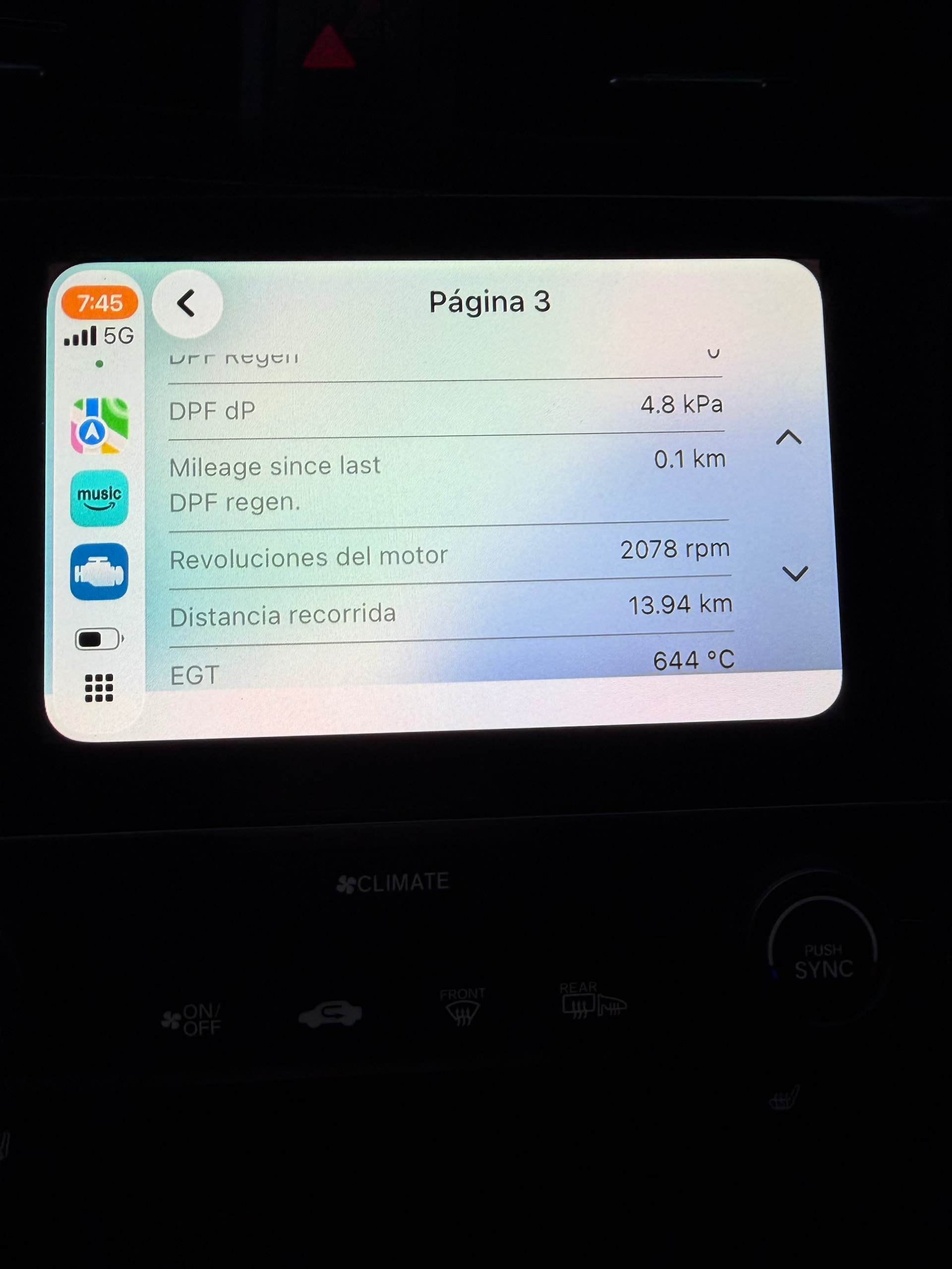

Yo lo tengo metido en la tablet/radio del coche y así lo llevo (casi) siempre puesto. Suele hacer regeneraciones cada 450-600kms.
A mi si me cuadran, 100%.
Esta por ejemplo, fue la primera vez que pillé regenerando, pone lo de 1144 kms desde la última regeneración porque la anterior la dejó a medias.
Esto es justo después de regenerar

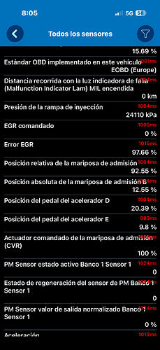

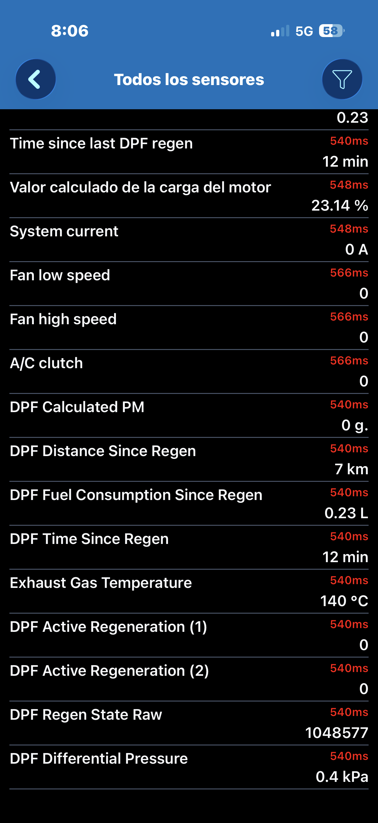

Deciros que estoy mirándolo, estoy configurando odb con Car Scanner, hoy salí con el coche autopista, me empezó a regenerar después de 130 kms desde la última, comentar también que ahora el trabajo lo tengo a 8 kms de mi casa, carretera pero trayecto corto.

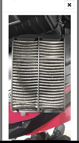

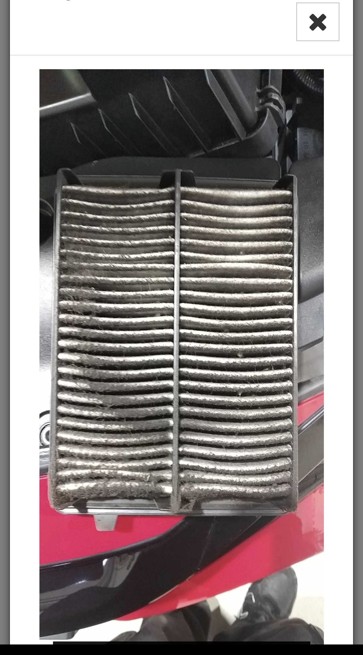

Por otro lado comentaros también que en febrero pase la revisión y me dijeron que tenía el filtro de aire sucio, no estaba sucio estaba negro, me puse a mirar todas las revisiones de los 5 años de mantenimiento gratuito en el libro y mi sorpresa es que el filtro de aire no lo habían cambiado nunca o al menos no estaba punteado en el libro, echaré un vistazo a manguitos etc, deciros que el coche va de lujo y no me da ningún error con odb
Esto es lo que pude sacar con Car Scanner, terminé la regeneración, como dije desde la última regeneración han pasado 130 kms ya que cuando la terminé puse a cero el parcial B, limpiaré el caudalimetro ya que os comenté que el fitro de aire estaba negro y puede ser que esté sucio, no he visto ningún manguito flojo o rajado, el coche tiene 55 kms
Así estaba el filtro

Hola, acabo de ver lo que has mandado del carScanner. Parece que también funciona, te da los datos como el Torque, pero lo que estás enseñando es “despues” de la regeneración que entiendo que has ido pendiente para que no se quede a medias.
Llevas varias regeneraciones controlándolo?
En el carScanner me cuesta más entenderlo que con Torque, pero el “DPF Calculated PM” llega a 10 cuando regeneras o se pone a regenerar antes?
Porque si llevas ya varias veces, que ese valor llega a 10 en 150kms y estás completando las regeneraciones… Es que hay algo mal está claro, ya sea un sensor o el fap esté obstruido.
Si es la primera vez que revisas esto… Lo primero antes de “preocuparse” es hacer varias (3 mínimo) regeneraciones completas seguidas sin que ninguna entre medias se corte. Y a partir de ahí saber que ya debería estar “estabilizado” y ver realmente cada cuanto regenera.
El filtro de aire… No te preocupes que es normal que esté negro, es algo que se ensucia mucho; lo cambias y al poco tiempo verás que está con mala pinta.

Hola Alvius, la última regeneración la hice ayer después de 230kms de la anterior, esta última salto con 4,5 creo recordar de DPF PM, en cuanto a Car Scanner una maravilla, seguro que hay cosas mejores pero controlas las regeneraciones y sabes cuando comienza y cuando termina, indispensable para cuidar el DPF, aparte de ver la temperatura del refrigerante,escape, este aumenta a más de 600 grados Regen se pone en 1 y vuelve a cero cuando acaba, los gramos de hollín etc, lógicamente si empieza una y veo que no puedo terminarla por ejemplo estás llegando al curro en regeneración y cortas, cuando salgo del trabajo sé que tengo que acabarla si o si​:joy: ya me dirá la mujer llegas tarde​:joy::joy: la diré estaba en regeneración, utilizo este Odb por Bluetooth, compré hace tiempo un usb para conectar Apple Car Play o Android Auto, entro en la App desde la pantalla del coche y a ver la Peli Regeneration​:joy:
