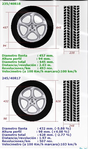

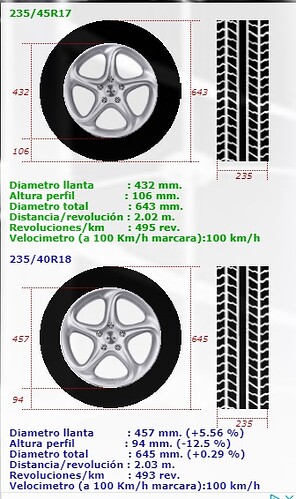

Entonces lanzo una pregunta:
Ponemos una 18 con neumático 235/45 R18, donde rebajamos el perfil en nada menos que 12,5%… asin, tooo guapo…
Peeeeeeero, ahora viene un loco y decide jugar al mismo juego estético, es decir, bajar perfil pero manteniendo la llanta de 17" y para ello aumentando un “pelín” el ancho (aunque habrá que apretar el culo en mojado, dará las risas).
Y en ese momento de enajenación mental mete unas 245/40 R17, en las mismas llantas de 8" de garganta (entraría hasta un 255) y de repente…BOOOOM, se obra la magia:
Solo hay cuatro milímetros más de perfil respecto a las de 18. Claro que alguno me dirá:
Quillo, pero son ruedas de carretilla porque mientras las de origen tienen 643 mm de alto y las de 18", 645 mm, esas solamente tienen 628 mm.
A lo que yo digo:
qué más te da, si en el pack de iniciación junto a los perfiles rojos, las H colorás y el chispazo vienen los muelles para rebajarlos. Bajo 40 mm por lo que me quedará, respecto a un 17/18 bajado, dos centímetros más de paso de rueda maomeno.
¿Y de pesos, momentos de inercia y milongadas de esas en las que nos preocupamos cuatro? Pues las 8x18 2Forge (por usar esas, que estaban los datos a mano) son 8,1 kg pero en 8x17 son 7,8 kg, 300 gramitos por llanta para la saca y encima está todo muuuuucho más cerca del centro de rotación. Incluso aunque la goma fuese 300 gr más pesada que la de 18", al estar más cerca (mucho en realidad dado el diámetro total más reducido), todavía salimos ganando dinámicamente.
Por supuesto, poner una 245 de ancho va igual de bien que los que garantizan empíricamente que el coche va mucho mejor con 18. Lo he cotejado también con el mismo método: sueños y esperanzas.

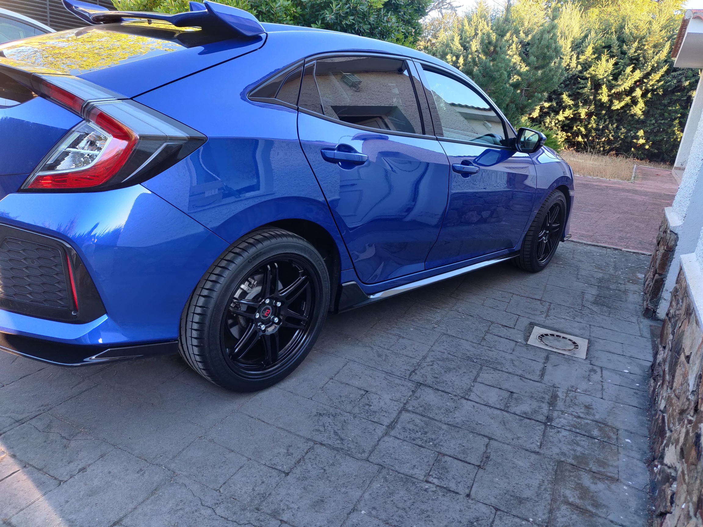

Yo cuando se gasten los neumáticos de serie posiblemente cambiare las llantas por unas de 18". La duda la tengo en que medida de neumático hay que poner en 18" que sea equivalente para el ITV.
235/40/18 95Y. Yo las llevo en unas llantas con garganta de 8 y et35 y no sobresalen ni rozan en las aletas
