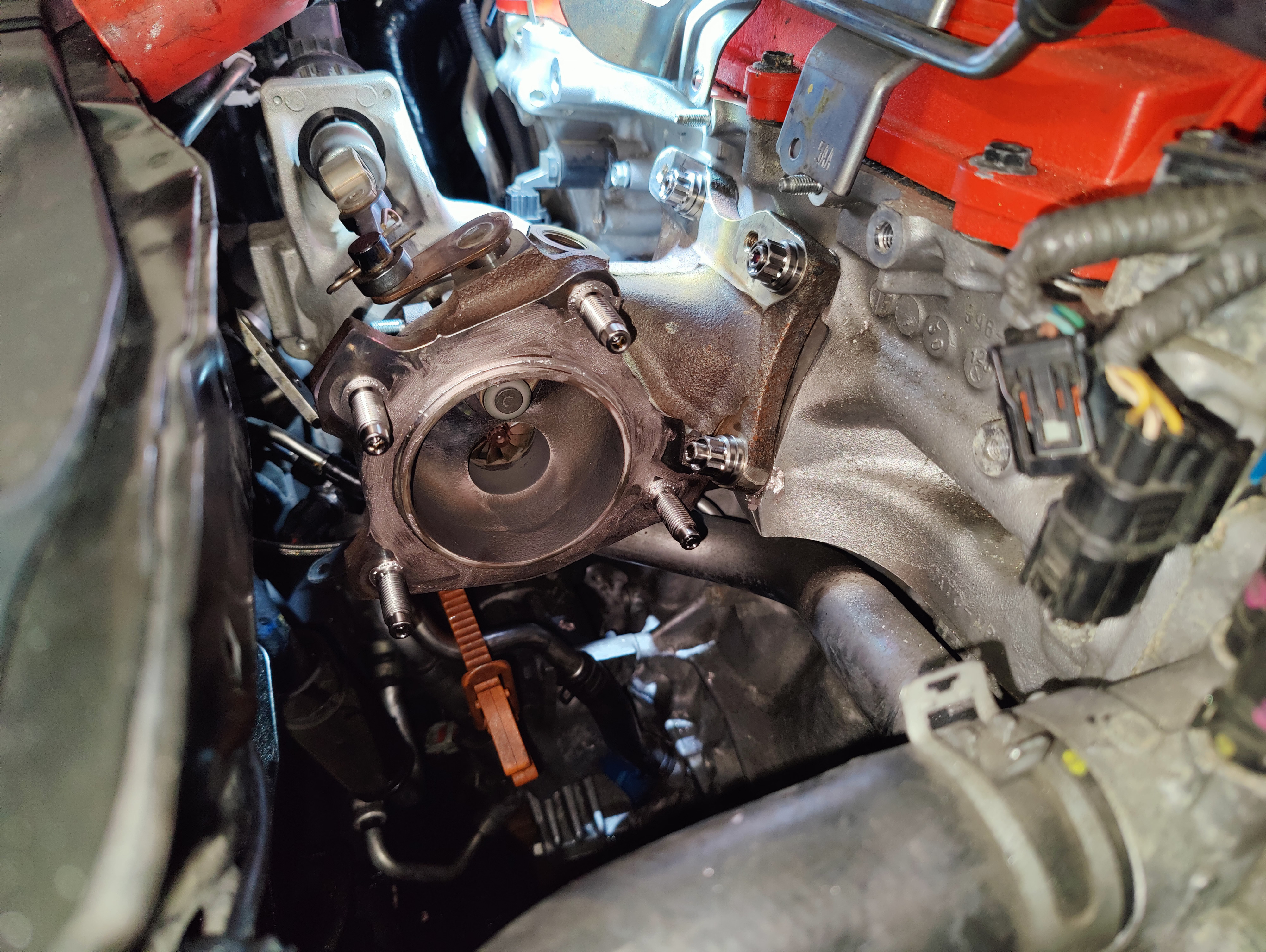

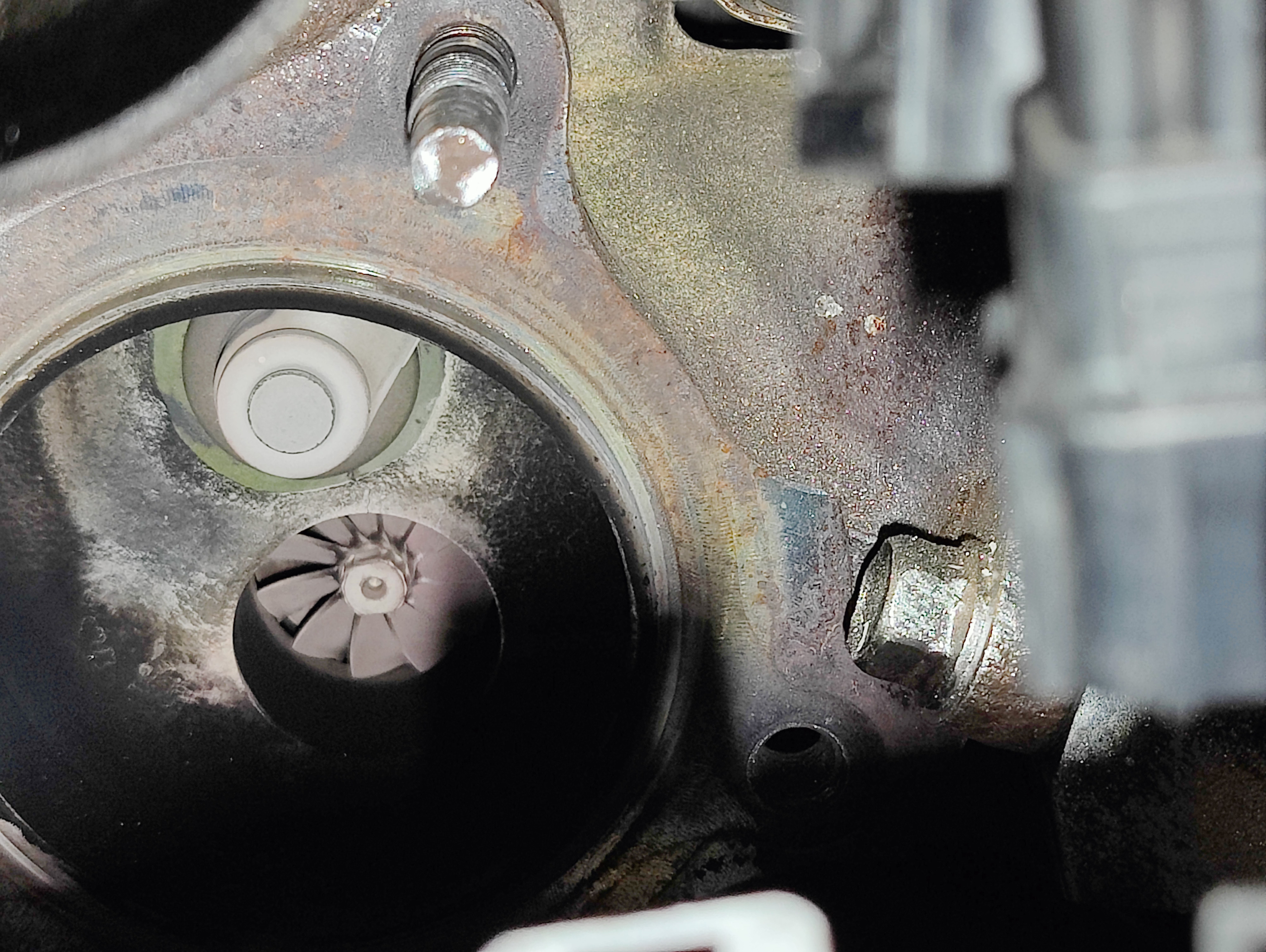

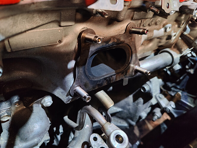

Al desmontar la downpipe con catalizador deportivo para pasar la ITV con la de serie, nos dimos cuenta de que había algunos pernos pasados o a punto de morir, sobretodo el superior derecha que es el que mas calor recibe.

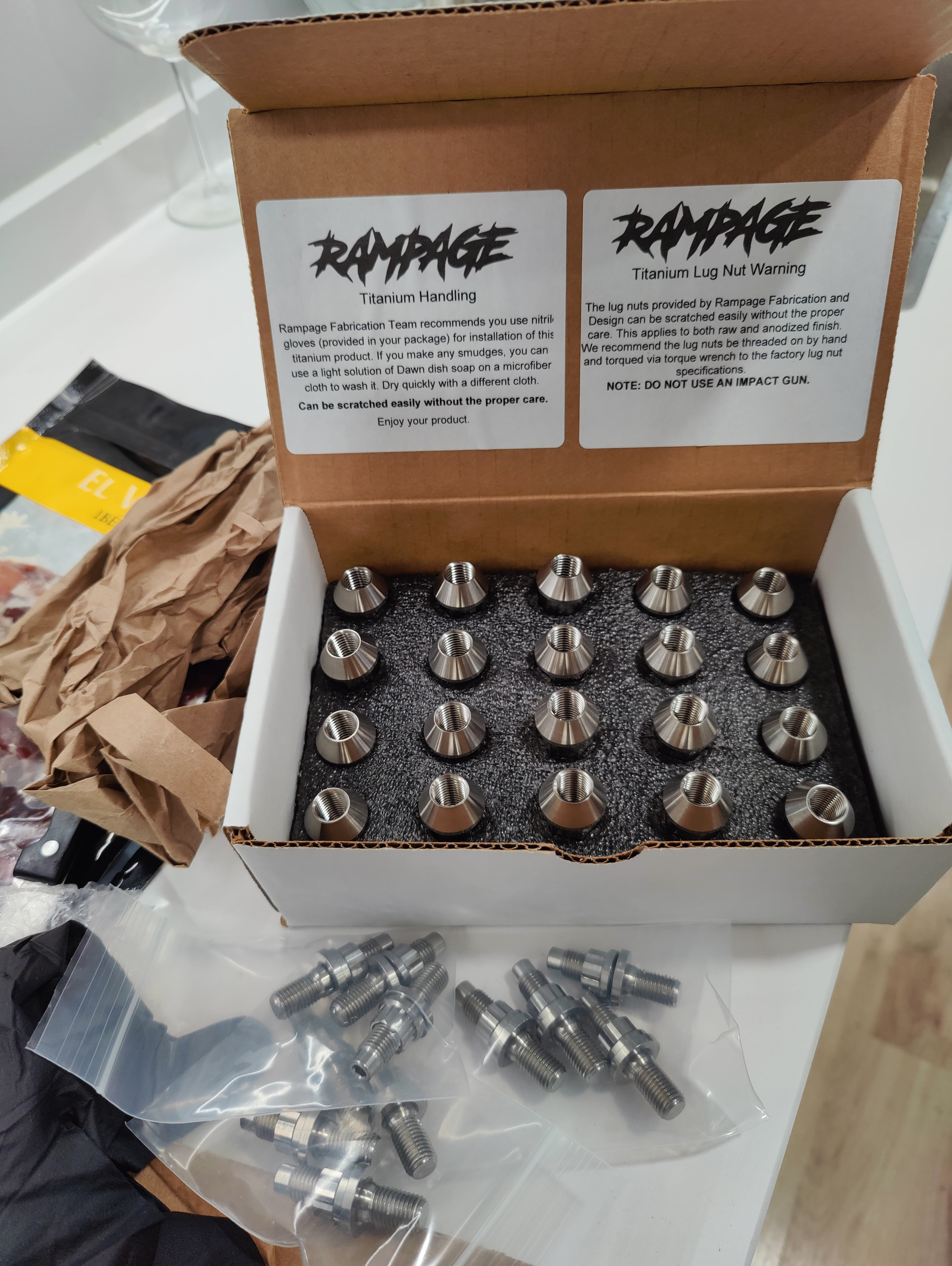

Así que decidí comprar pernos de titanio que aguantan mejor el calor (también molan mas pero son delicados si no se tiene cuidado).

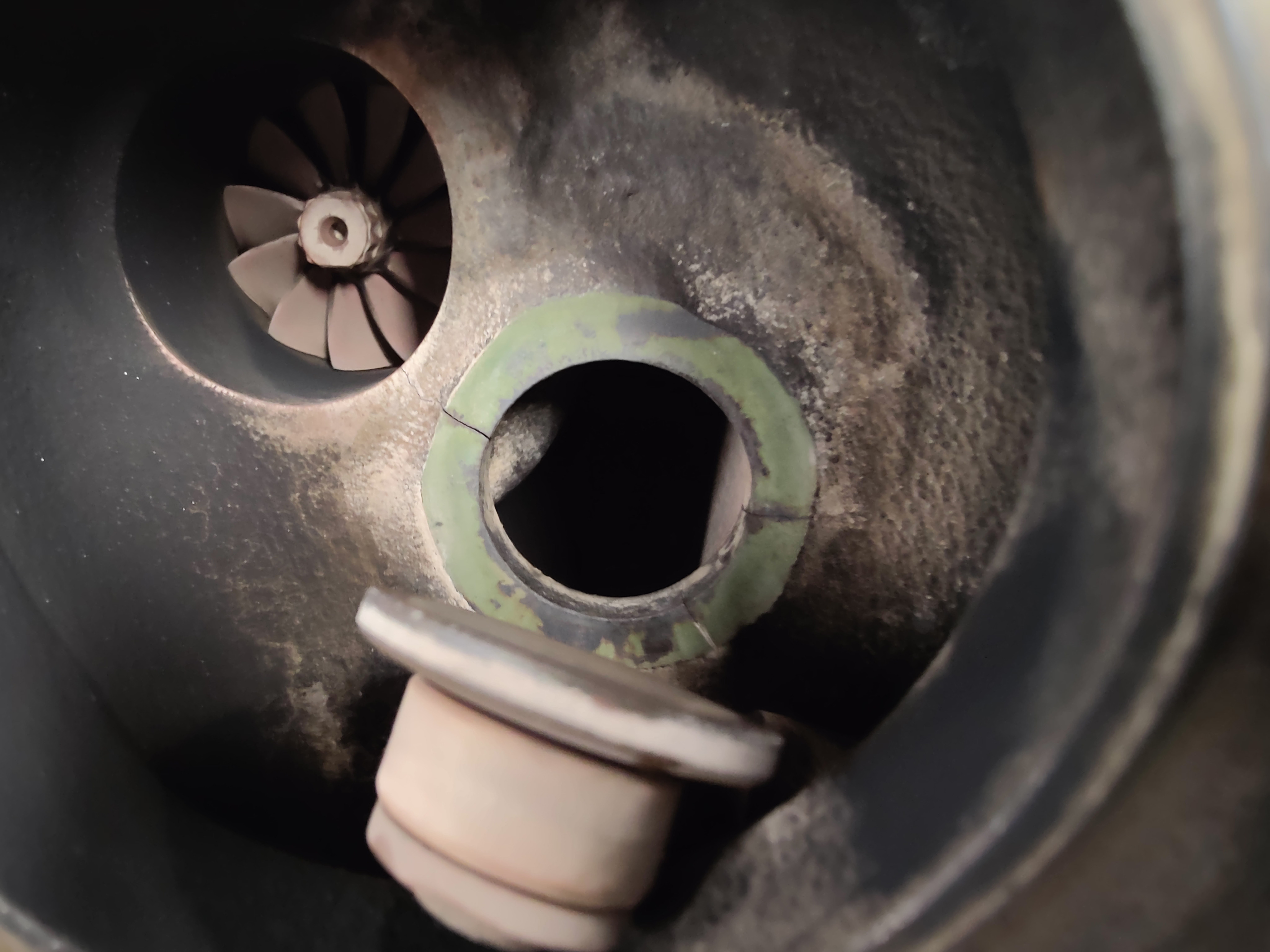

En el proceso nos dimos cuenta que mi turbo de serie tenia múltiples rajas en la compuerta de la wastegate, que hasta cierto punto es normal cuando se le aplica mas presión al turbo, pero decidimos que era demasiado y le hice venir a @Reaperdusk recorriendose medio Madrid 2 veces para traerme su turbo stock de repuesto. Las holguras estaban perfectas por lo que pensaré en repararlo.

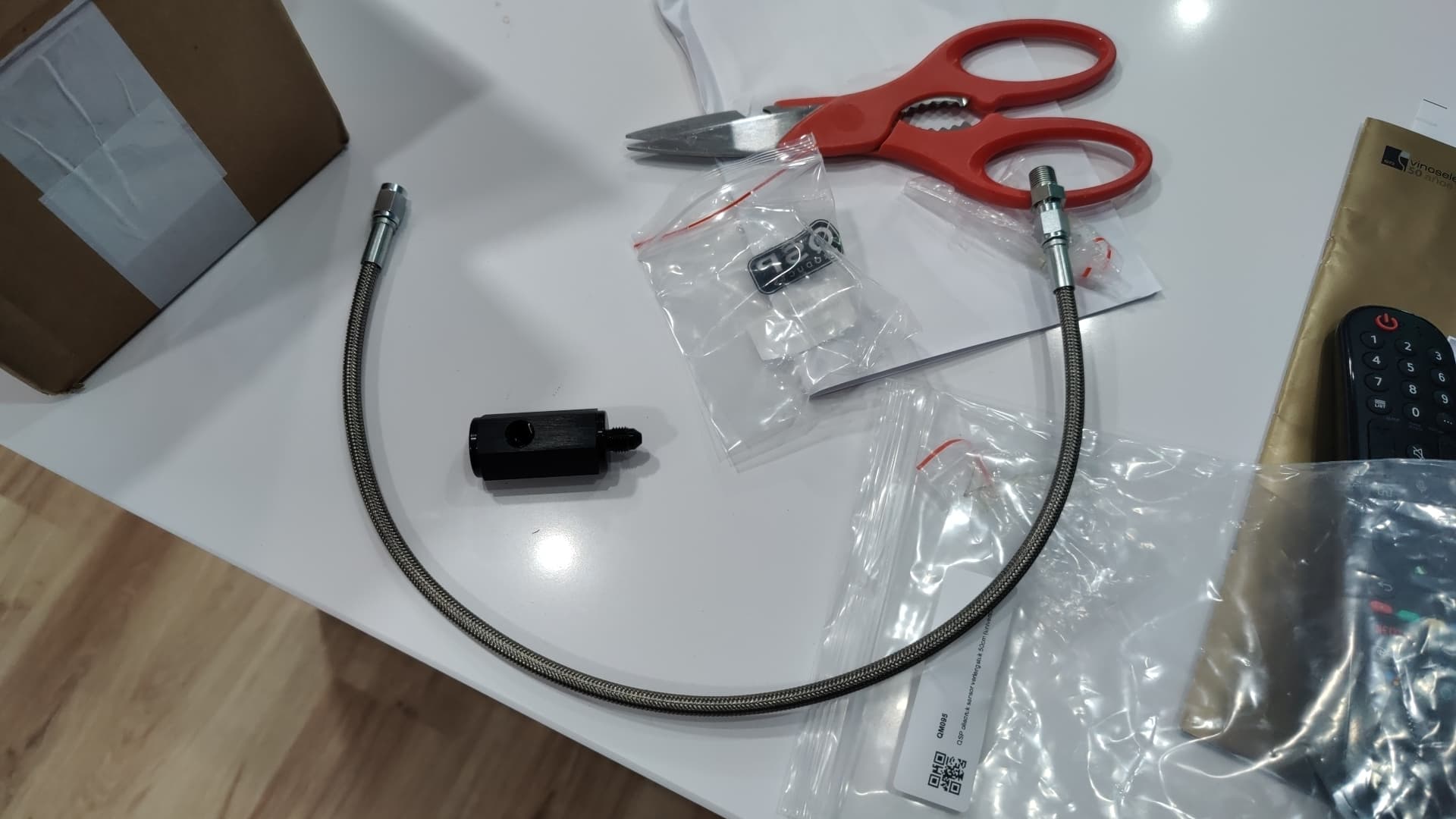

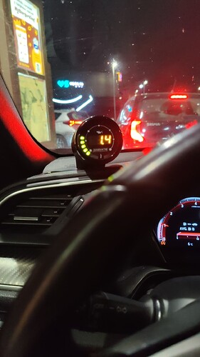

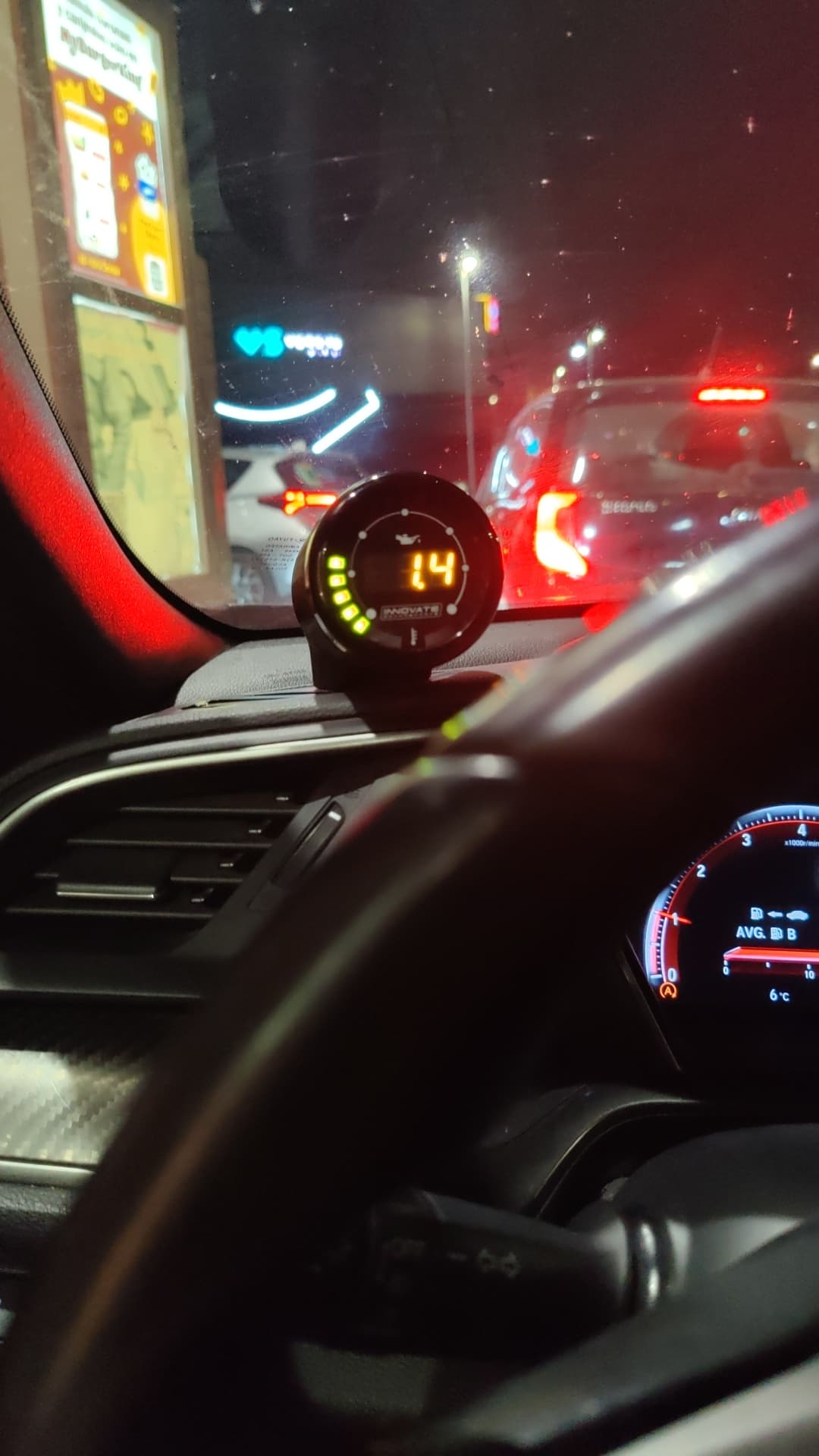

Instalado también el reloj de presión y temperatura de aceite, para ello puse un sensor en el carter y la presión la he sacado con un latiguillo y un divisor donde iba el sensor/switch de presión de serie.
El “ya que” final han sido unas tuercas de titanio conicas para las llantas, he aprovechado el descuento y envio de los pernos, totalmente innecesario que sean en titanio pero “ya que” tenia en mente cambiar mis tuercas… :rofl:

El que hace repro tiene que exponerse a estas cosas, el turbo estaba perfecto de holguras eso si, tengo mis sospechas de que pueda haber recibido demasiado calor en las tandas de 3h sumado a que iba algo rico de combustible antes de afinar el caudalímetro grande. El turbo que me ha prestado @Reaperdusk tiene de hecho 110k km, la mayoria con repro y tandas de por medio. Por lo que no podemos sacar conclusiones precipitadas. Lo que está claro es que cuando uno reprograma y le da cierto uso al coche se expone a estas cosas, y hay que asumirlo.

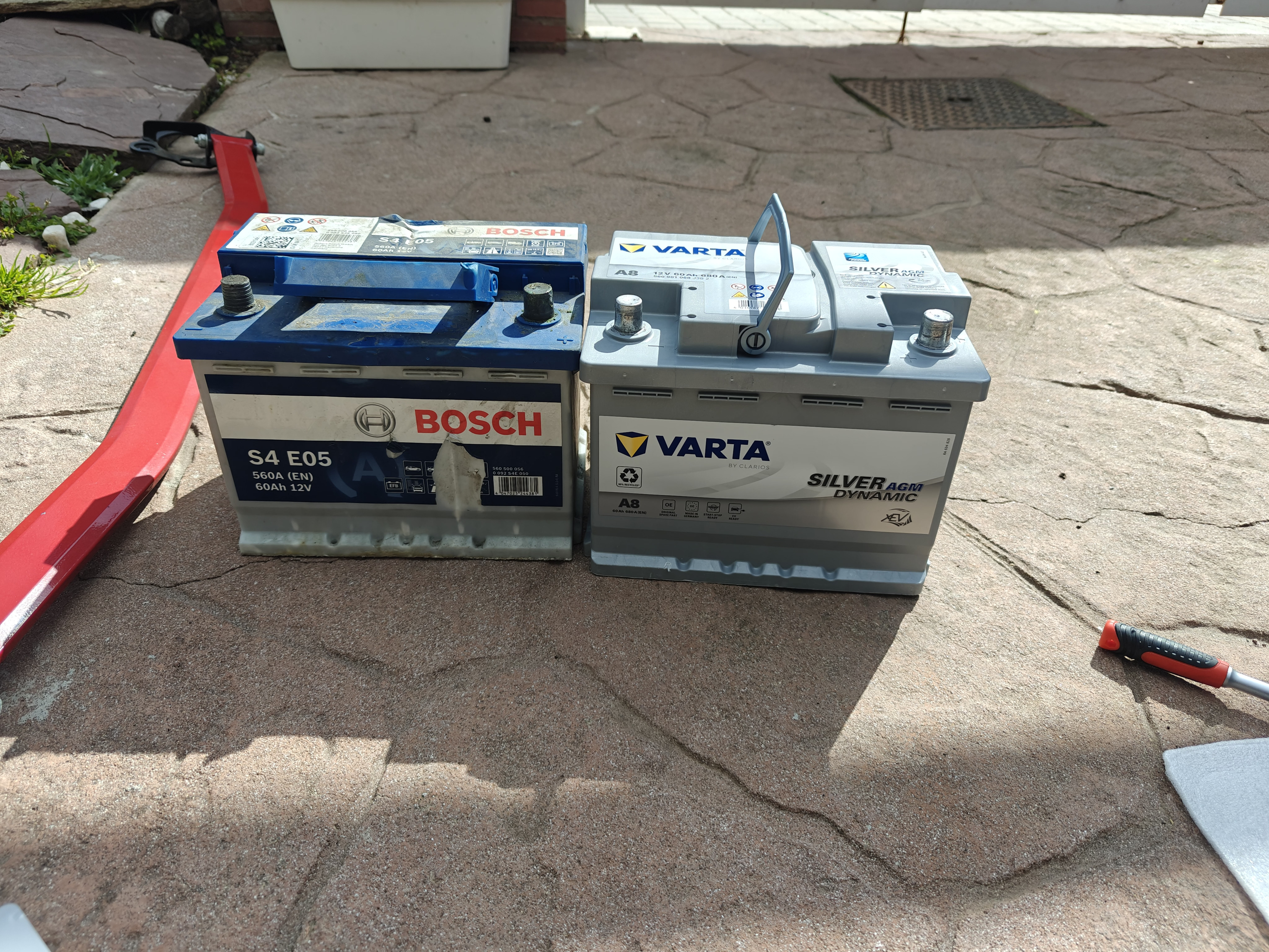

Adiós bosch hola varta AGM
corre más? pesa menos?
Por cuanto sale el cambio de batería?
La Bosch era efb y estaba ya algo tocada, se descargó 2 veces de no mover el coche y ya toca cambiarla. La varta es AGM que aguanta mejor los ciclos de descarga sin joderse.
140€ en Norauto que la tenian en stock (cambiandola yo), en otros sitios online la he visto a 130. No se si rebuscado la encuentras mas barata.
