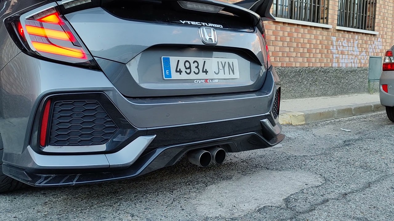

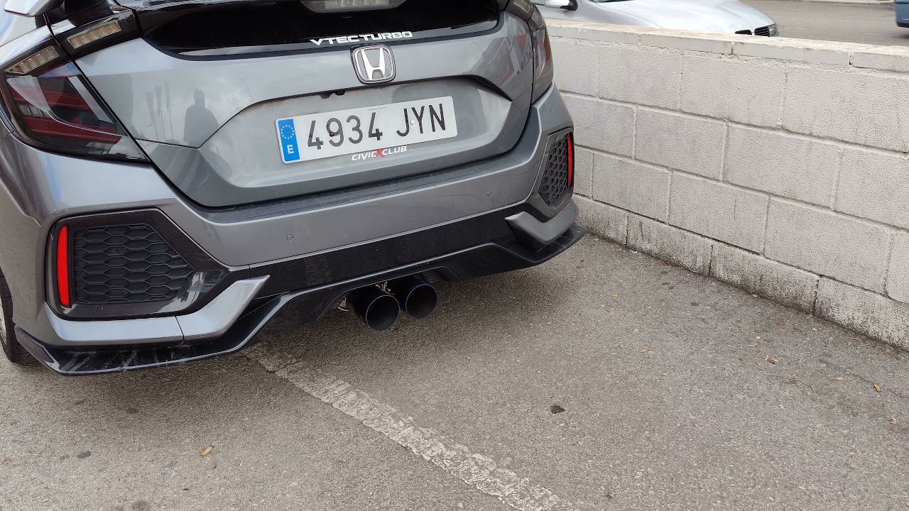

Para los que me han pedido prueba de sonido:
En comparación a:
Siempre digo que lo mejor es escuchar en persona, pero os hacéis una idea.
Pues estaba escuchandolo ahora y en video no se aprecia la diferencia real. Pero en esencia suena mas grave y bastante mas.
La diferencia con los videos no parece demasiada. Si que noto algo más grave y fuerte el nuevo y con más “petardeos”, más carácter. Imagino que en marcha y en el interior del coche habrá más diferencia. Eso sí, los dos suenan muy bien. Sonido bonito, bonito y para nada exagerado.
Definitivamente suena mas, el antiguo es mas moderado en sonido, imagino que el móvil nivelará el volumen :joy:
Gracias por el video. Se nota la diferencia. Sonido mas bonitoooooo. Si tuviera dinero :rofl::rofl::rofl:
