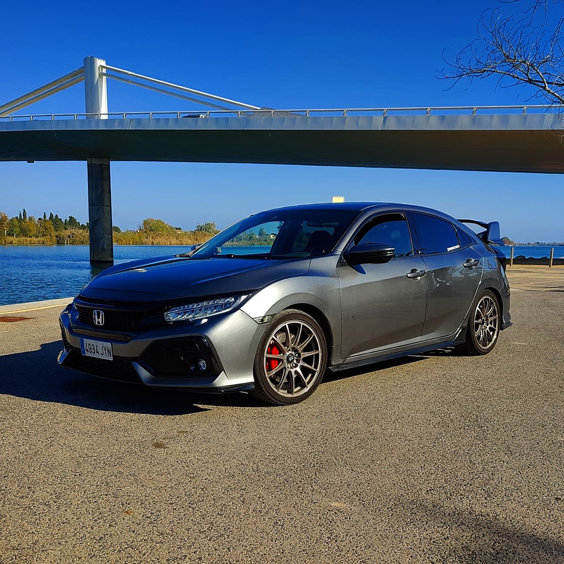

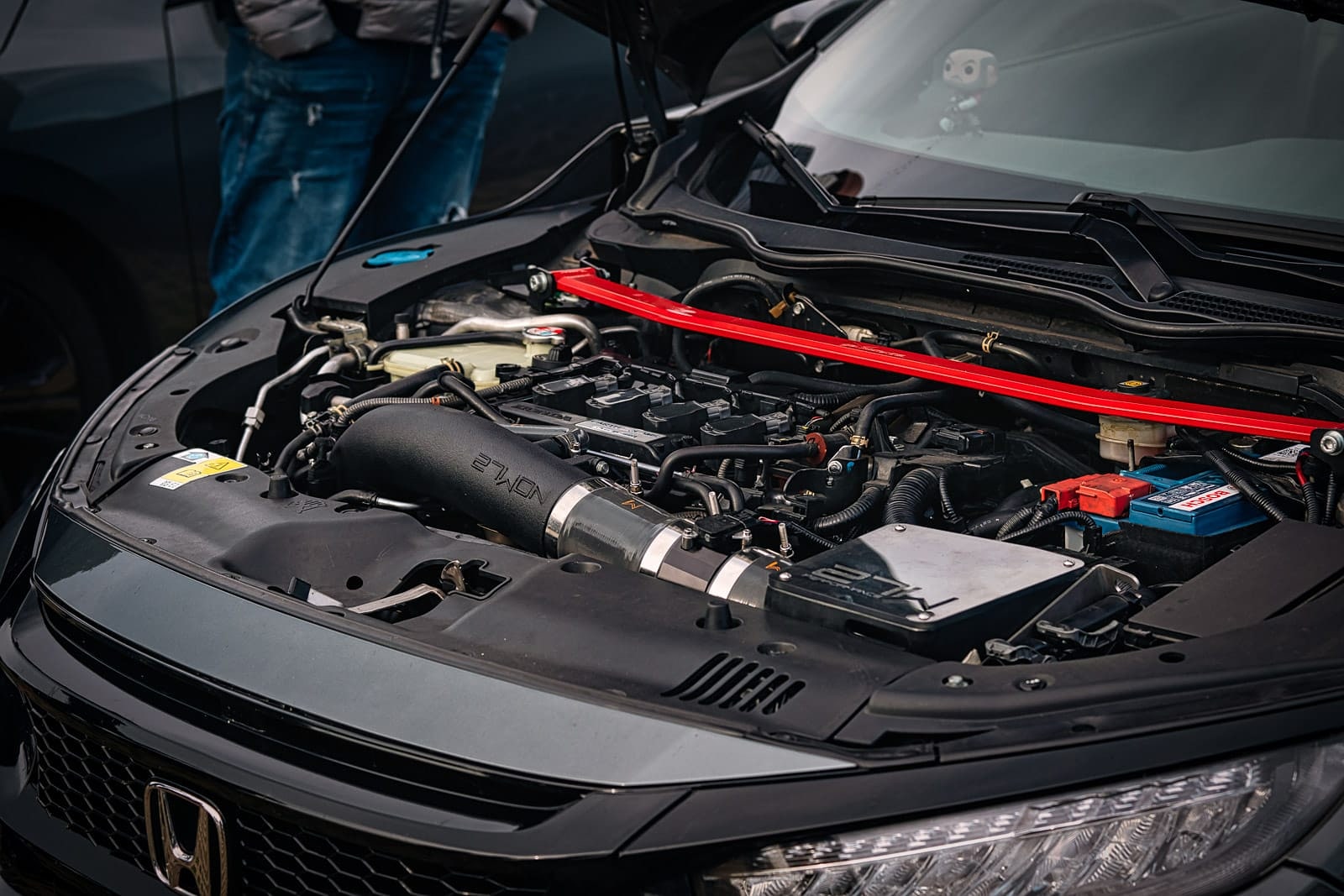

Os dejo con las ultimas fotitos del bicho con la ayuda de @Blackciv:
Y como bonus esta que hizo el gran @Wiros:

Para mi, dentro de que todavía no me has dado una vuelta en este cohete por lo que no puedo decir nada más, lo que me parece acojonante es el sonido que ha quedado con las modificaciones del escape, suena espectacular. Se ve agresivo pero es que ya con ese sonido es otro nivel.
En resumen, brutal lo que estas consiguiendo con este proyecto. :clap::clap::clap:
