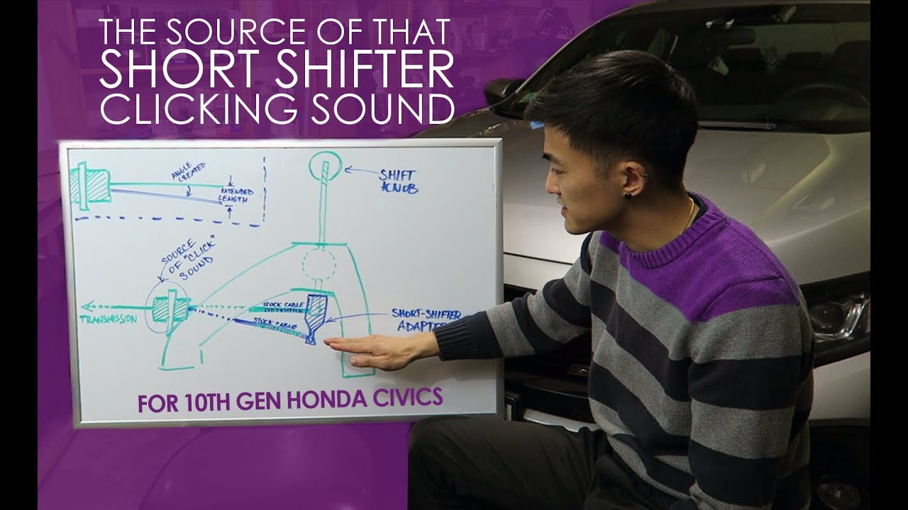

Hola,
Me suena haber leído que hiciste lo de las bridas en la palanca selectora, para sujetar el cable. Tienes alguna foto? Notas mejora?
Gracias!
Buenas, alguna foto tendre, pero mejor que eso te dejo el video donde explican el por que y como hacerlo:
Yo noté mejoría si, en mi casi si que notaba un ligero click (en la palanca, no en la caja de cambios) y con esto se redujo. Supongo que dependiendo del uso que tenga y de como quedase al salir de fabrica unos lo notaran mas que otros, por lo que no te puedo asegurar que notes algo si ya lo tienes bien.
