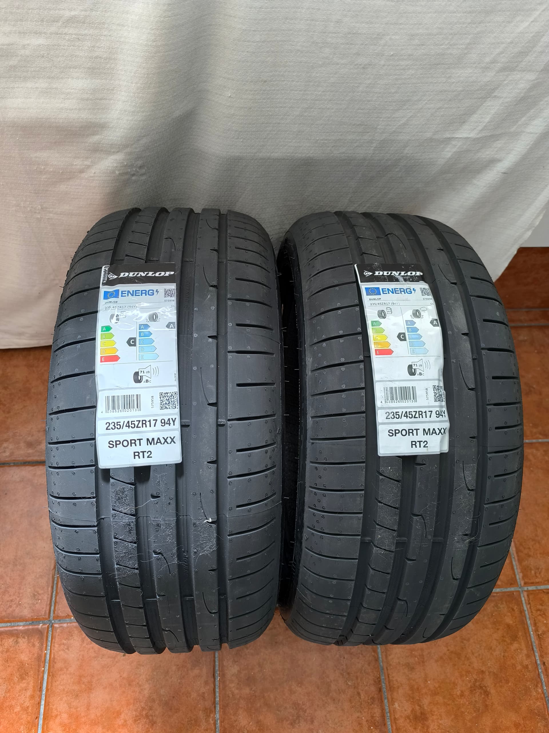

Buenas, acabo de montar las Dunlop sport maxx Rt2 y en cuanto haga unos kms os informo que tal van.
Al salir de montar ya parecía chicle, Juju
Las primacy las he quitado con 34mil porque me las ha comprado las 4
Hola, hoy he probado en lluvia y van de p.m así que tanto el tacto de agarre en seco como en mojado superan también a las primacy 3 y un poco más silenciosas puede ser porque son nuevas.
Así que recomendables

Yo ya he hecho unos 2500kms a las Dunlop sport maxx rt2 y la verdad estoy encantado, las recomiendo.

Las he llevado también en 225/45R17 en un cl7 39000kms
Por lo tanto las he probado en fk7 y la verdad estoy encantado.
Buen agarre,menos sonoridad etc.
El coche va mucho mejor que con las primacy original y menor precio
Coñe, pero es que los primacy nada tienen que ver con los sport maxx de Dunlop… son dos conceptos diferentes de conducción
Por supuesto y con un precio inferior de al menos 20€ por goma.
