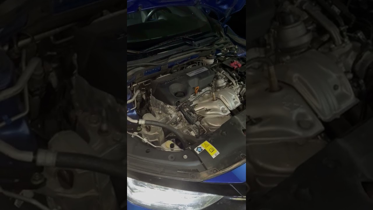

He visto en YouTube un video que muestra mejor lo que digo, o por lo menos parecido, es el motor diesel del Civix de IX.
En los comentarios pone que otro lo soluciono con un limpiador de motor antes del cambio de aceite, un aditivo en el aceite nuevo y metiéndole un 5W30 en lugar del 0W30.
