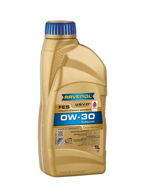

Nuestros 1.6 idtec quieren un aceite lo menos viscoso posible, el VSW que has puesto es Acea C3, lo mejor es utilizar, además de 0w30, que sean acea C2. Ya que C2 son bajo HTHS y menos viscosos.
Para que te hagas una idea: los C3 a 100° suelen tener viscosidad de algo más de 12 cSt, mientras que los C2 la tienen de 10 cSt o menos.
Una menor viscosidad (tanto en frío como en caliente) hará que al arrancar, el aceite se mueva y caliente más rápido, por lo que los taqués o lo que sea se lubricarán antes quitando o minimizando ese ruido que tenemos.
Y en caliente el motor se moverá mejor y consumirá algo menos al tener un aceite menos viscoso.
De Ravenol, el aceite que yo he comprado y veo más correcto es el Ravenol FES 0w30. Está también analizado en la Taberna del Motor
Aquí lo expliqué también Mantenimiento y buen uso del motor i-dtec - nº 57 por alvius95

Acea C2 y C3 son igual en el “tema de la carbonilla” ambos son mid-saps con las cenizas limitadas a 0.80. Realmente no es carbonilla eso, si no el tamaño de las cenizas que se pueden quedar en el fap. En los aceites de Ravenol te sale en la ficha las cenizas.
Por ejemplo, el FES que te recomiendo tiene 0.76 Sulphated Ash.
Con el C2 seguramente te aguante más sin los ruidos ya que son menos viscosos (en la web de ravenol puedes comparar las viscosidades a -35, 0 y 100º de cada uno) y estos motores están hechos para aceites pocos viscosos. El aceite menos viscoso se calentará antes y lubricará antes todo el sistema.
