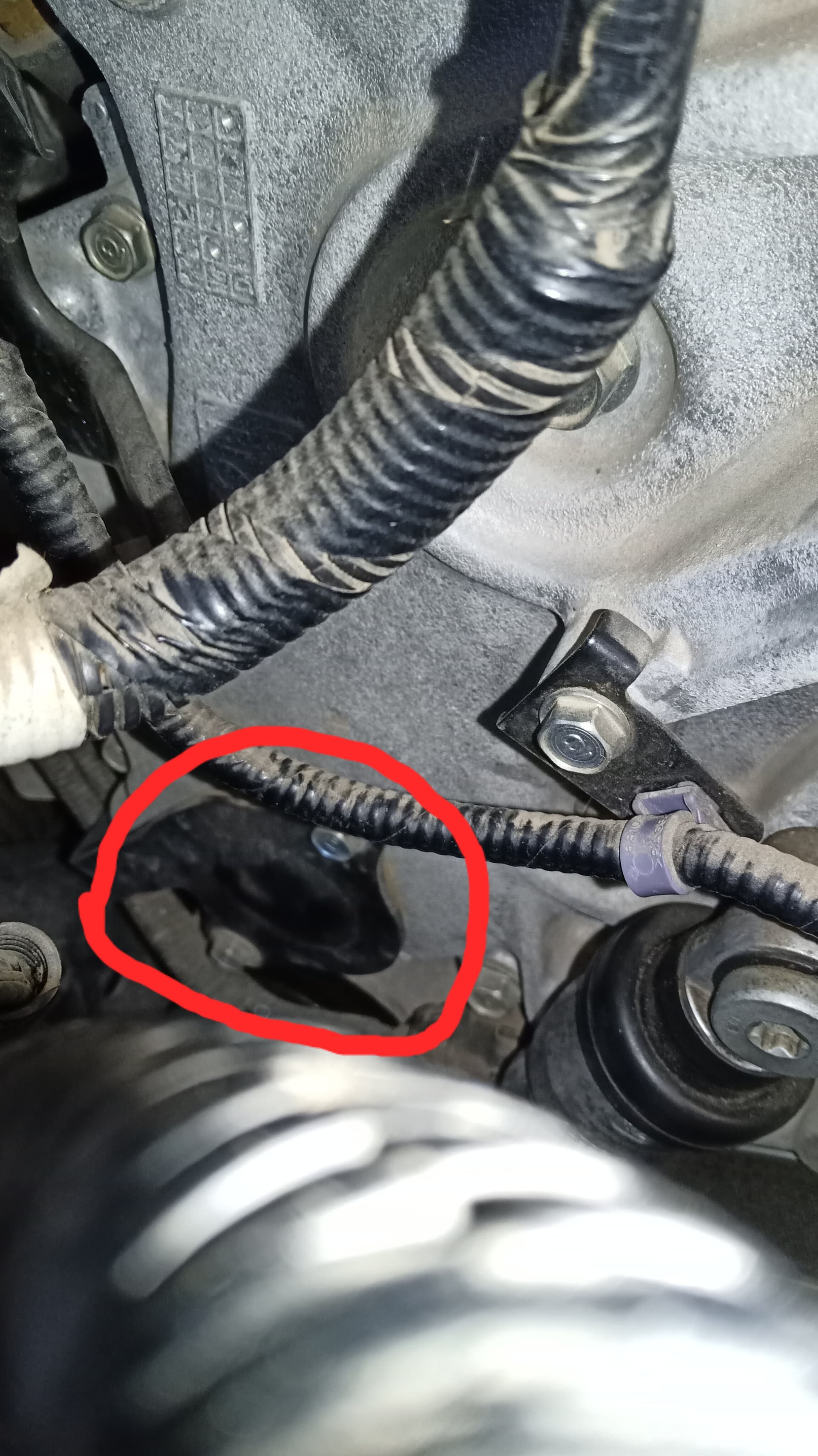

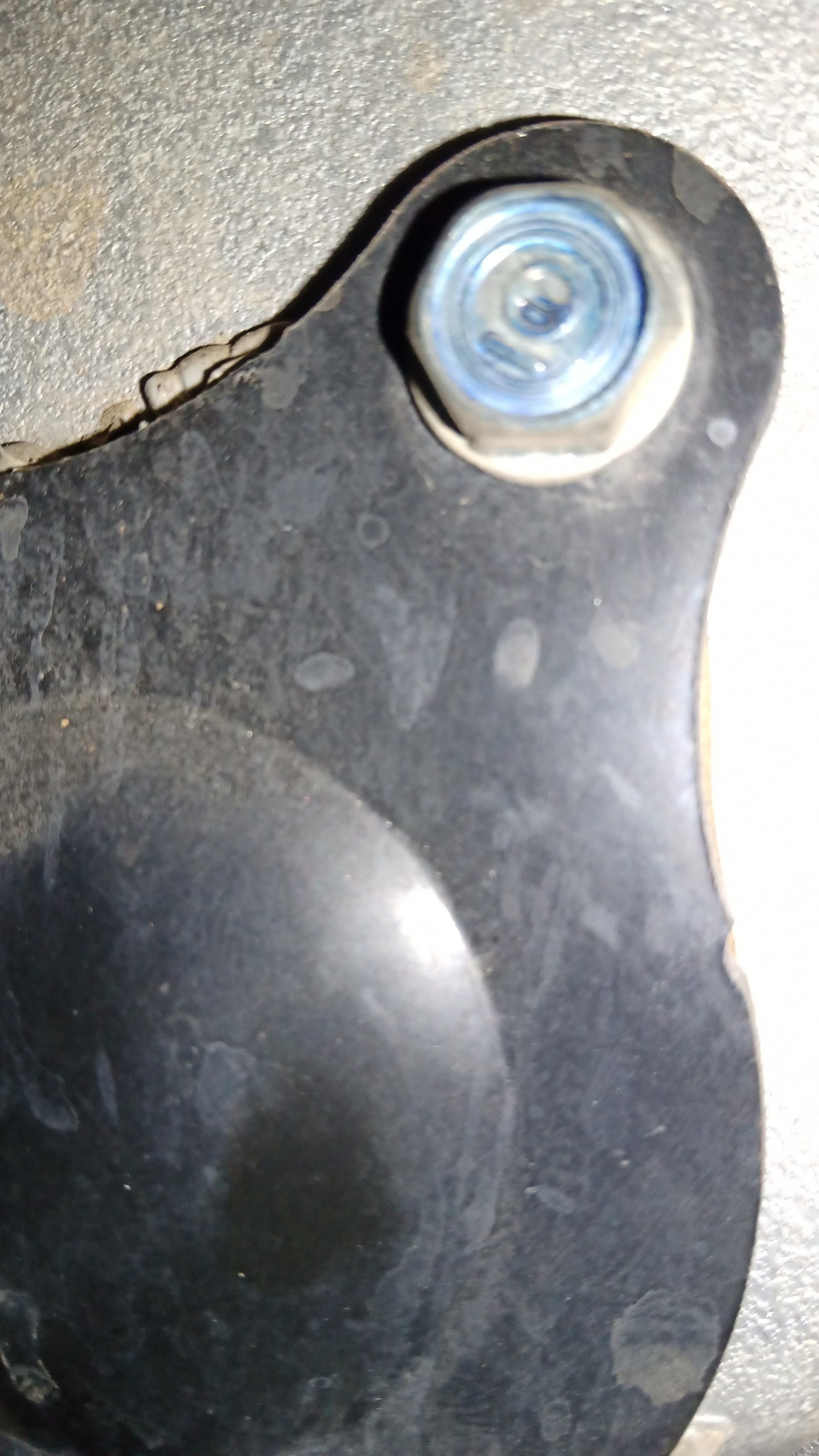

El sonido metálico, es su “sensual danza” por sus resguardos y guías hechos en un plástico muy fuerte. El mecánico también me enseñó uno de esos, que tenía marcas de una cadena. No era de un Honda.
En las fotos podemos mirar una pequeña tapa. Será algo para inspección del tensor?
