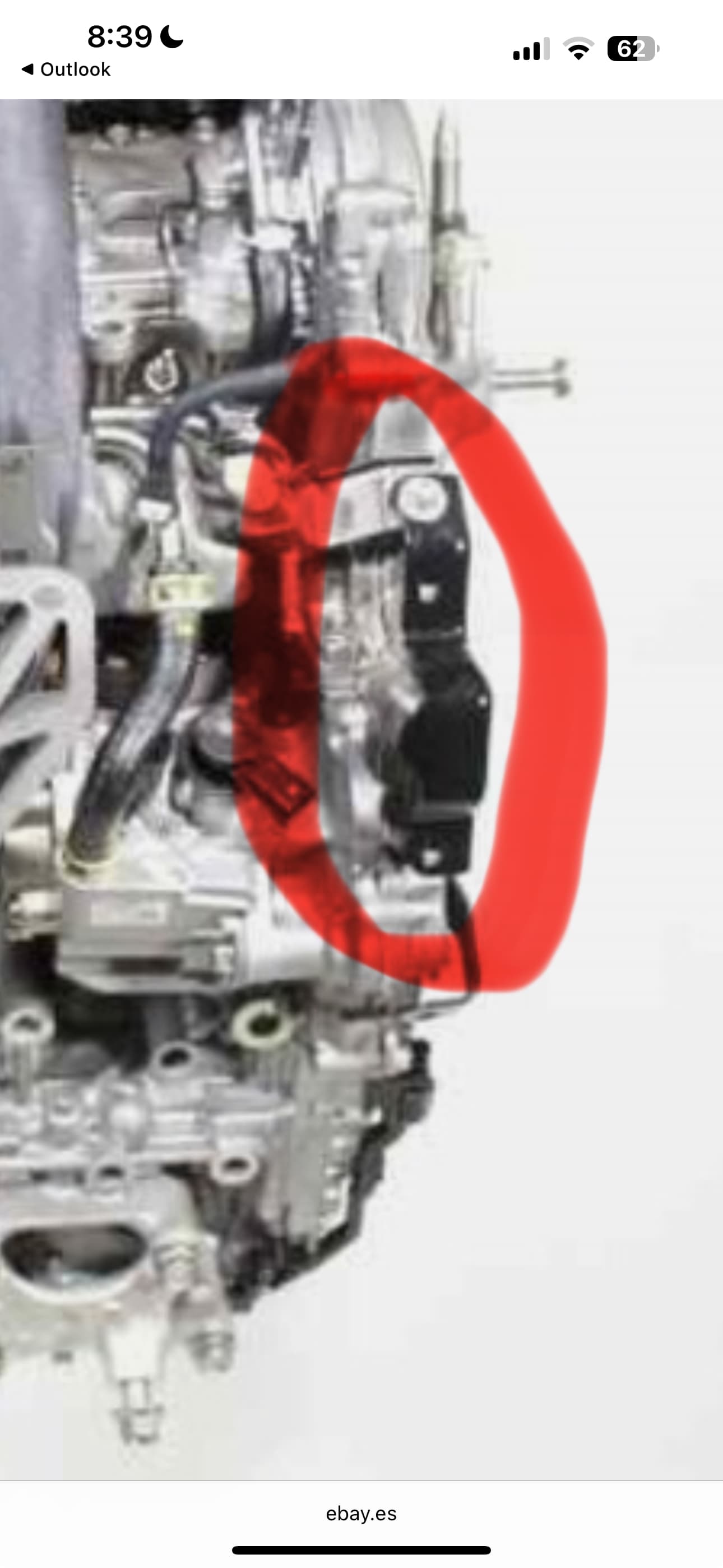

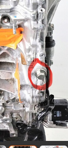

Quitar la chapa metálica para acceder a la tuerca del tensor

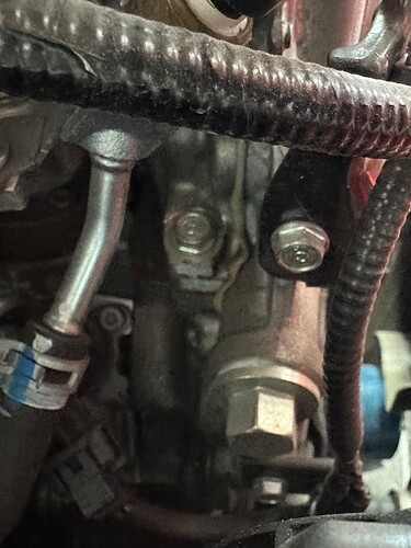

Estuve mirando y el nuestro no lleva la chapa protectora de color negro, entiendo que el tensor es esta tuerca que pongo en la imagen, de ser así no tiene dificultad y es posible que lo haga

Yo es que tengo el Civic IX (estoy en este foro porque tiene más actividad y se parecen en muchas cosas) aunque debería ser igual.
Viendo el despiece eran las mismas piezas al menos.
Pero estás seguro de que es esa la pieza? En el mensaje que mandó vic_pt señala la tapa del tensor o quizá es otra cosa lo que señala jaja

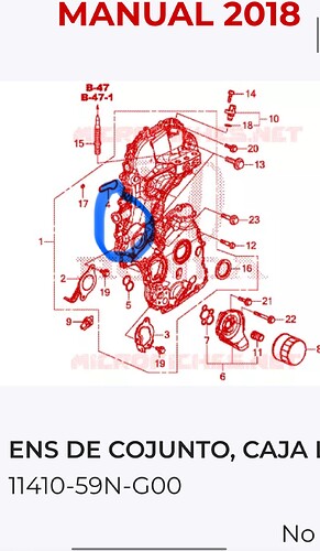

*Vale, estoy mirando el despiece del Civic X y comparándolo con el del IX. En la caja de la cadena del X Caja de cadena para Honda CIVIC DIESEL TOP 4 Puertas 6 velocidades manual 2018 - Honda no aparece la cubierta del tensor de la cadena, que si aparece en el IX, el número 5 de aquí Caja de cadena (diesel) (1.6l) para Honda CIVIC DIESEL ELEGANCE 5 Puertas 6 velocidades manual 2013 - Honda y por el esquema del despiece tiene pinta de que podría ser eso. Debería llevar una arandela.
Como has accedido a verlo? Ahora ando muy liado y de un lado para otro, pero cuando esté más tranquilo podría mirarlo mejor en mi coche. Soy de Madrid también

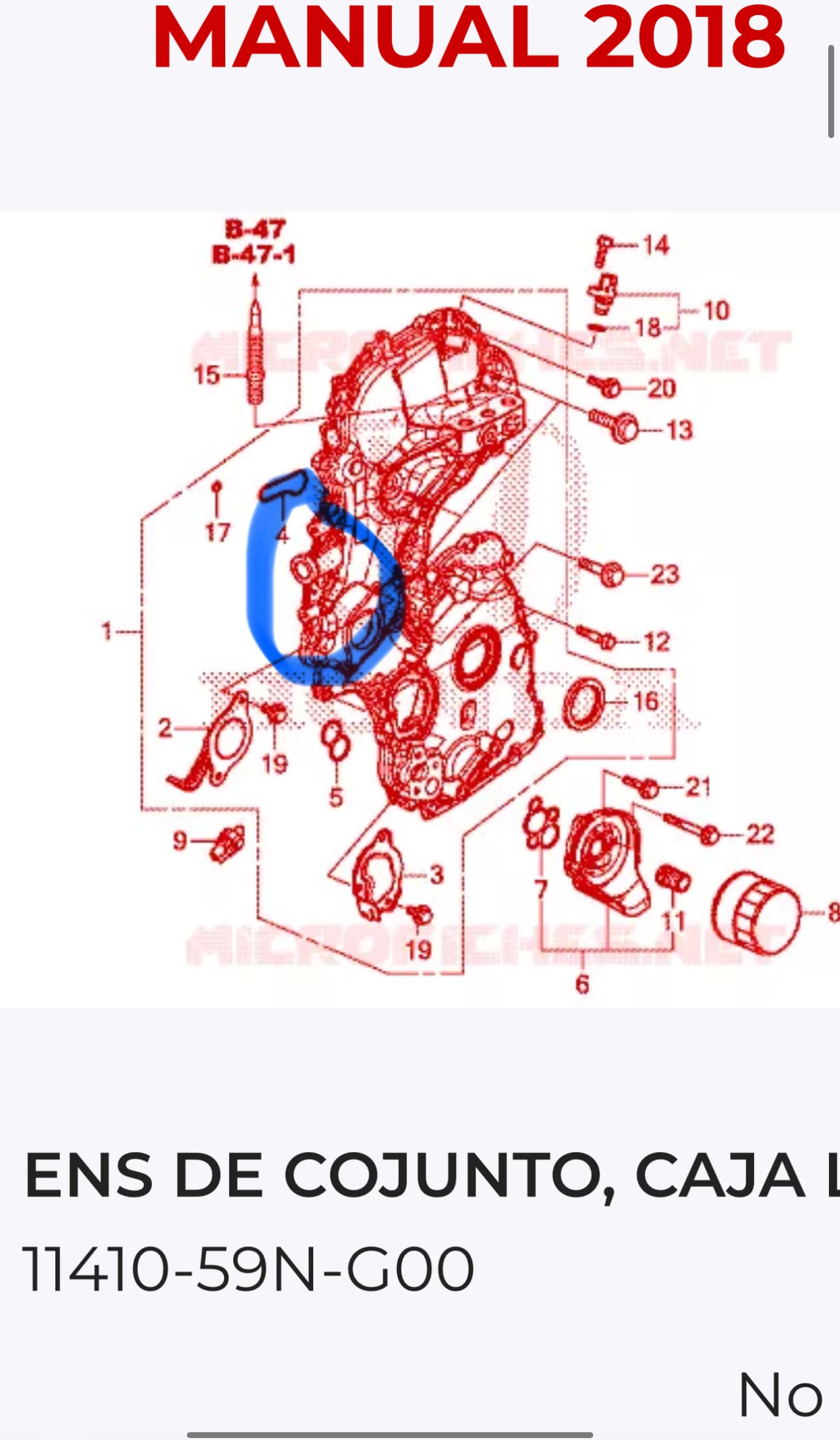

Viendo el esquema de IX y del X tiene pinta de ser el tensor, aún no estoy seguro, para verlo con mirar a la parte de atrás de la tapa de la cadena se ve, aunque un poco más abajo también se ve una chapa de color negro, si viste el enlace a Facebook del chico que cambia el tensor quita la chapa, para acceder al tensor, por eso este fin de semana miraré con más calma, en el esquema señalo en azul donde se supone que va el tensor, estaría a la misma altura que la foto que saqué
Claro que lo vi, si lo mandé yo :joy::joy:.
Pero ese es el del IX, lo mismo por ahorrar o porque no era útil decidieron quitarla en el X. Porque al menos en esa imagen del despiece sólo aparece la chapa en el IX y no en el X.

Si, esa es la tapa del tensor, me confirmó el mecanico. Pero hay dos tensores, uno que parece un cigarrillo, y que no es lo que está en la zona de esa tapa. Lo del facebook cambío lo que parece el cigarrillo.
Claro, si ya te digo que el enlace del Facebook lo pasé yo jaja
