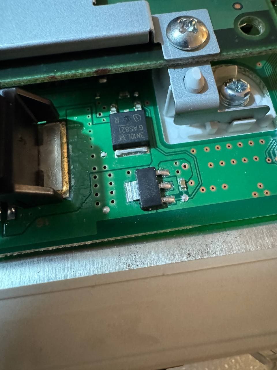

Encontramos al causante del problema:
En detalle (así luce un transistor quemado, de hecho puede no mostrar signos de estar quemado y aún así estarlo):
Usando soldador de aire y pasta de soldadura aflojamos la soldadura del transistor y lo soltamos:
Limpiamos con alcohol isopropílico y con más pasta y el soldador de aire soldamos el transistor nuevo:

Y el resultado es que volvemos a tener luz en la consola central:
Coste de la operación: un par de horas y 1,14€ que ha costado el transistor nuevo.
