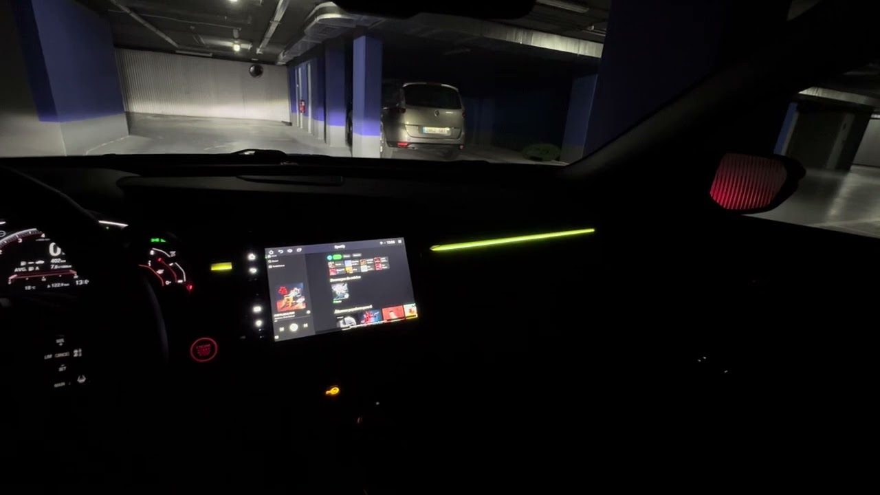

Y aquí el primer arranque (no se ilumina la botonera del clima porque no conecté el cable):

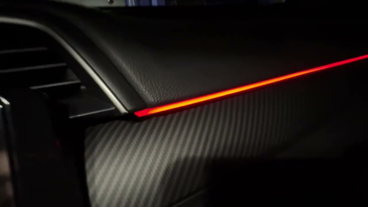

El color de la iluminación se puede cambiar con un botón (que quedaría integrado donde están los botones del ADAS y el lava faros, etc. si tuviese hueco disponible) o por bluetooth desde el teléfono. Aquí los colores disponibles, aunque personalmente creo que dejaré el rojo.
Me gusta mucho el resultado, da una nota de iluminación ambiental que es de lo que se trata. Alguna vez he visto “iluminaciones ambientales” que me recuerdan a cuando abres la nevera con la luz de la cocina apagada y eso tampoco es.
