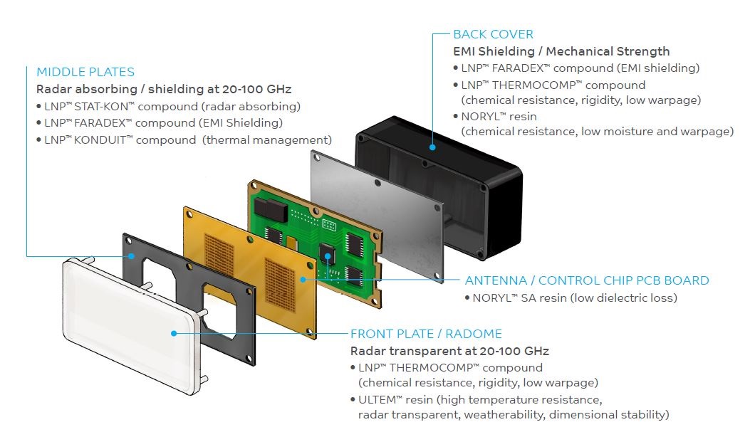

El problema es que esa tapa de “plástico” no es tal, quiero decir, que no es simplemente plástico. Se denomina radomo (radome en inglés), y tiene unas propiedades en las que es invisible a las ondas de radar, pero al mismo tiempo protege de los fenómenos meteorológicos y, también, de interferencias de las ondas de radio (que hay por todas partes).
Debe tener unas características determinadas, someterse a pruebas específicas, etc. Hay mucho trabajo detrás de esa “simple tapa de plástico”. Por ello algunas marcas de coches dejan el radar casi a la vista, para ahorrar costes.
Morrillu: de ahí que señale claramente no pintar, no sea recomendable vinilarla, etc
Buen aporte, pero sigue pareciendome caro :joy:
Buenoooo, teniendo en cuenta que a ese radar le fías el pellejo cuando vas con el Control de Crucero Adaptativo conectado… :thinking: pues no me parece caro si cumple con su función (que es impedir chocar contra otro vehículo u objeto).
