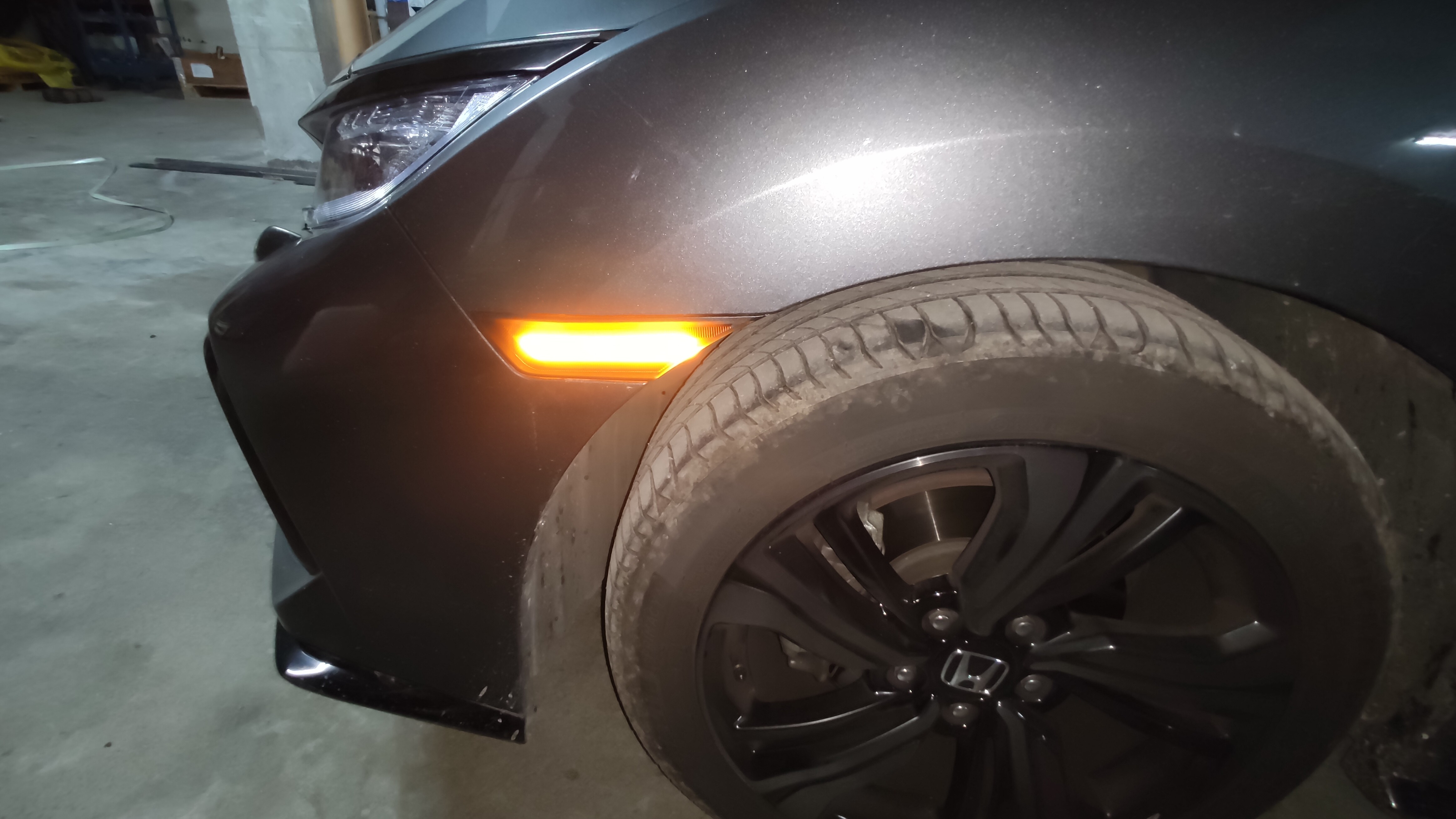

Pues ya las tengo,he llegao a casa y me dicen ha llegao un paquete pa ti,y yo ni idea…la app me decia que 70 y pico dias en llegar,abro el paquete y digo oleeee ,IMG_20210430_182551
Y ya están puestas,superfacil eso si no kedan igual de sujetas que las originales,le pondré un poco d cinta adhesiva de doble cara.
Subiendo: IMG_20210430_201431.jpg… IMG_20210430_201423 Subiendo: IMG_20210430_201402.jpg…IMG_20210430_201431 IMG_20210430_201402
Pues le quedan genial ejeje
Han tardado bastante poco la verdad, lástima no agarren bien y haya que reforzar, el enlace le tengo guardado por si al ahumar las mias no me convence y no sabía de ese detalle, pero molan como le quedan al blanquito :ok_hand:t2:
