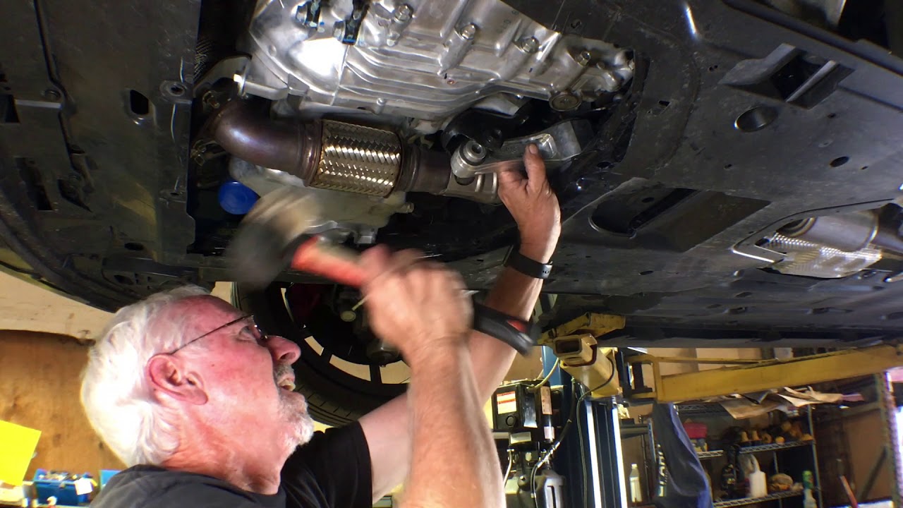

Insertos del soporte trasero del motor Perrin.
Con los insertos Perrin si que noto, sobre todo cuando está en ralentí, una vibración que antes no había pero sólo cuando el coche está parado(semáforos, pasos de peatones, etc. ). Aun así esa vibración es menor que la de muchos coches diésel…
Parece que aporte más solidez a la hora de acelerar. De momento lo dejaré unos días a ver qué tal.
https://prlmotorsports.com/perrin2016hondacivic15trearmotormountinsert.aspx
Me ha llevado unos 30 minutos, lo más complicado es quitar las defensas inferiores. Dejo un vídeo en el cual viene el proceso de montaje de un soporte Hasport explicado a la perfección(está en inglés), lo único que difiere es colocar los insertos en el soporte original con un poco de grasa (incluida en el kit).

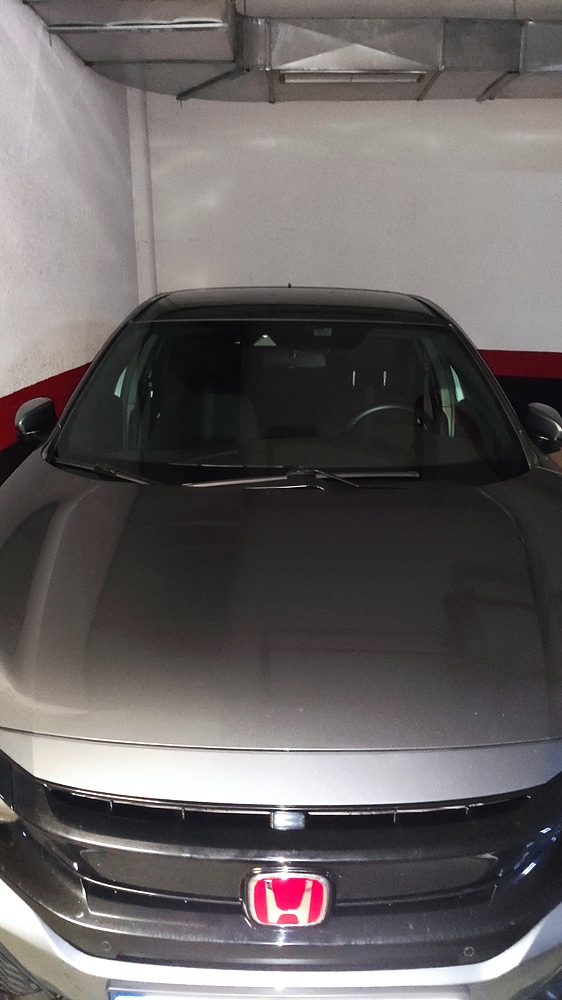

He actualizado el post con todas las mejoras.
Me falta la funda del volante pero para eso necesito tiempo y ahora no puedo hacerlo.
IMG_20210301_112913
Qué tal va, se nota algo?
En general va muy bien, es otro coche (ojo, que antes también iba muy bien). Le falta unas estabilizadoras quizás. A ver si me dejan pasar a Navarra y lo pruebo en circuito con todo y así valoro meterle algo más o dejarlo como está.
