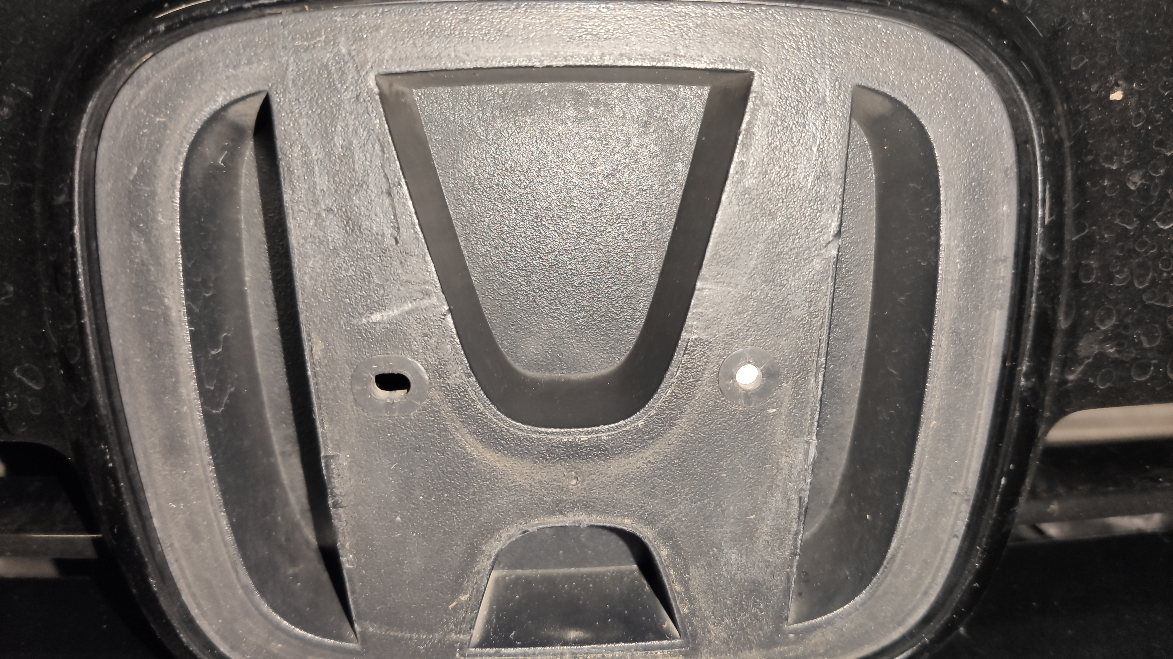

El emblema delantero es el que más me ha costado retirar porque estaba bien ajustado.
  1. Emblema delantero:
Apalancando poco a poco conseguimos ir insertando los útiles.
Por último he metido el útil naranja de arriba abajo por el pilar de la H para sacar el pitón que lleva incrustado.
Este último paso hay que repetirlo en los dos lados de la H, que es donde tiene los soportes.
Hacerlo con paciencia y apretando con un par de útiles a la vez. En el segundo me he emocionado y he partido dentro el pitón.
Empujando el trocito roto con un boli hacia dentro lo he podido retirar.

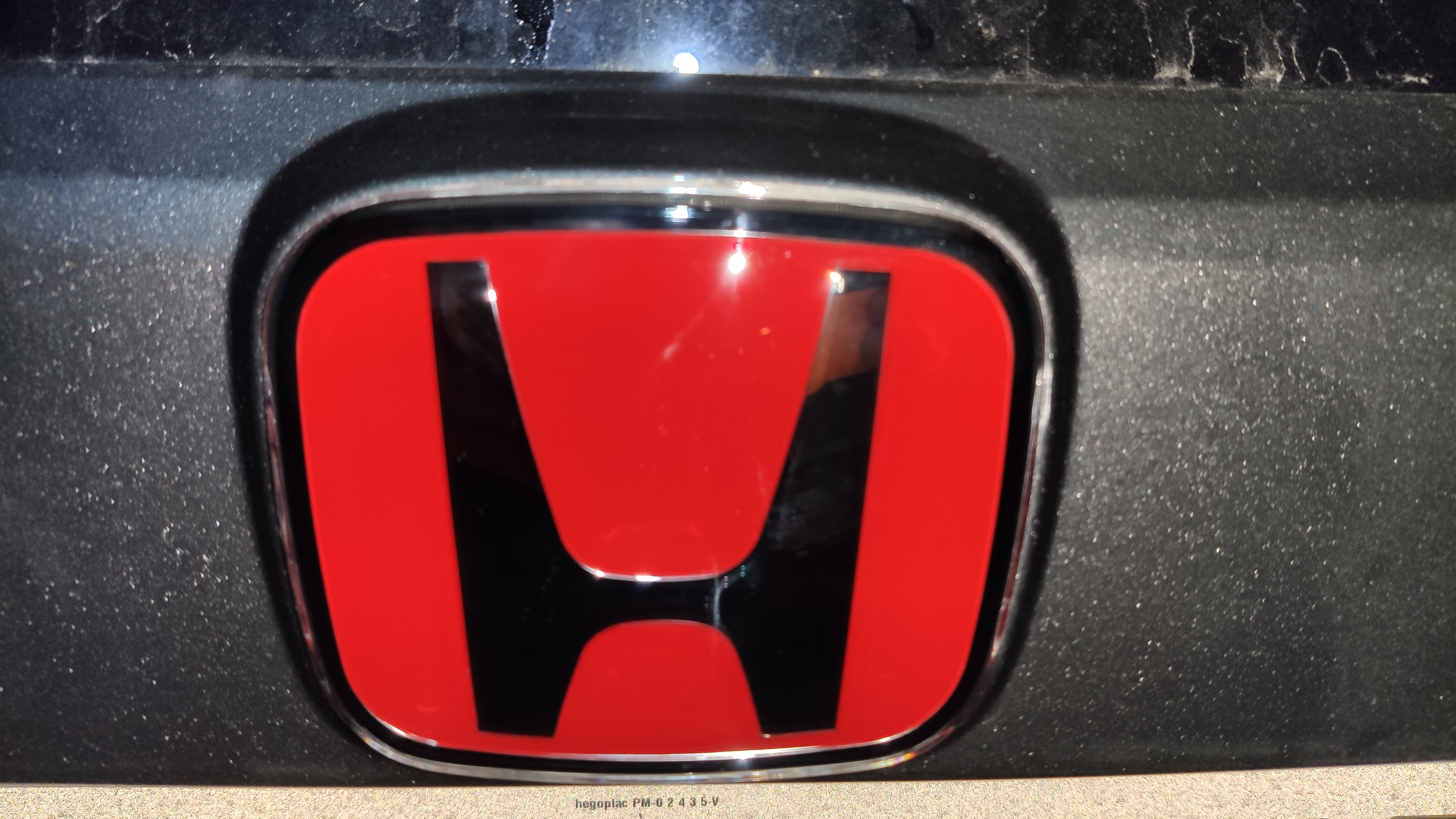

El resultado final después de aplicar la silicona termoplástica y el propio pegamento 3M que traen las insignias.
Trasera:
Delantera:
Estoy muy contento de como han quedado las dos, tengo pendiente de poner la del volante puesto que no se si pegarla con la termoplástica también o usar otro adhesivo. Con lo que sea actualizaré el post.
