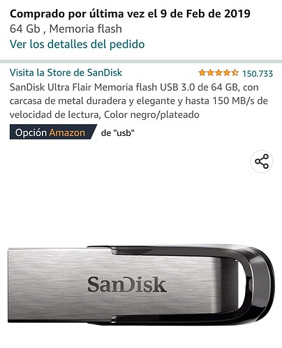

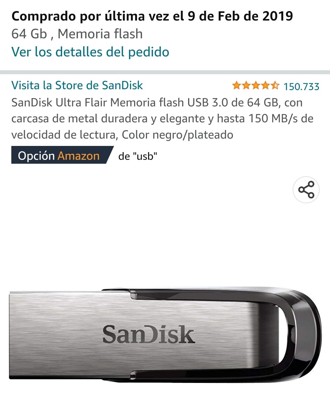

soy de jaen pero si algun dia voy por alli te aviso…gracias…por cierto de cuantos gb es tu pen?..el mio es de 16gb
con lo facil que seria un archivo solo, tipo .apk o algo asi,que le dieramos siguiente ,siguiente ect…
Este es el que usé
