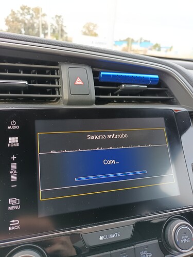

A mi lo que me pasaba es que desde el principio en ningun momento me pedia continuar ni nada,solo se reiniciaba continuamente michas veces y nada

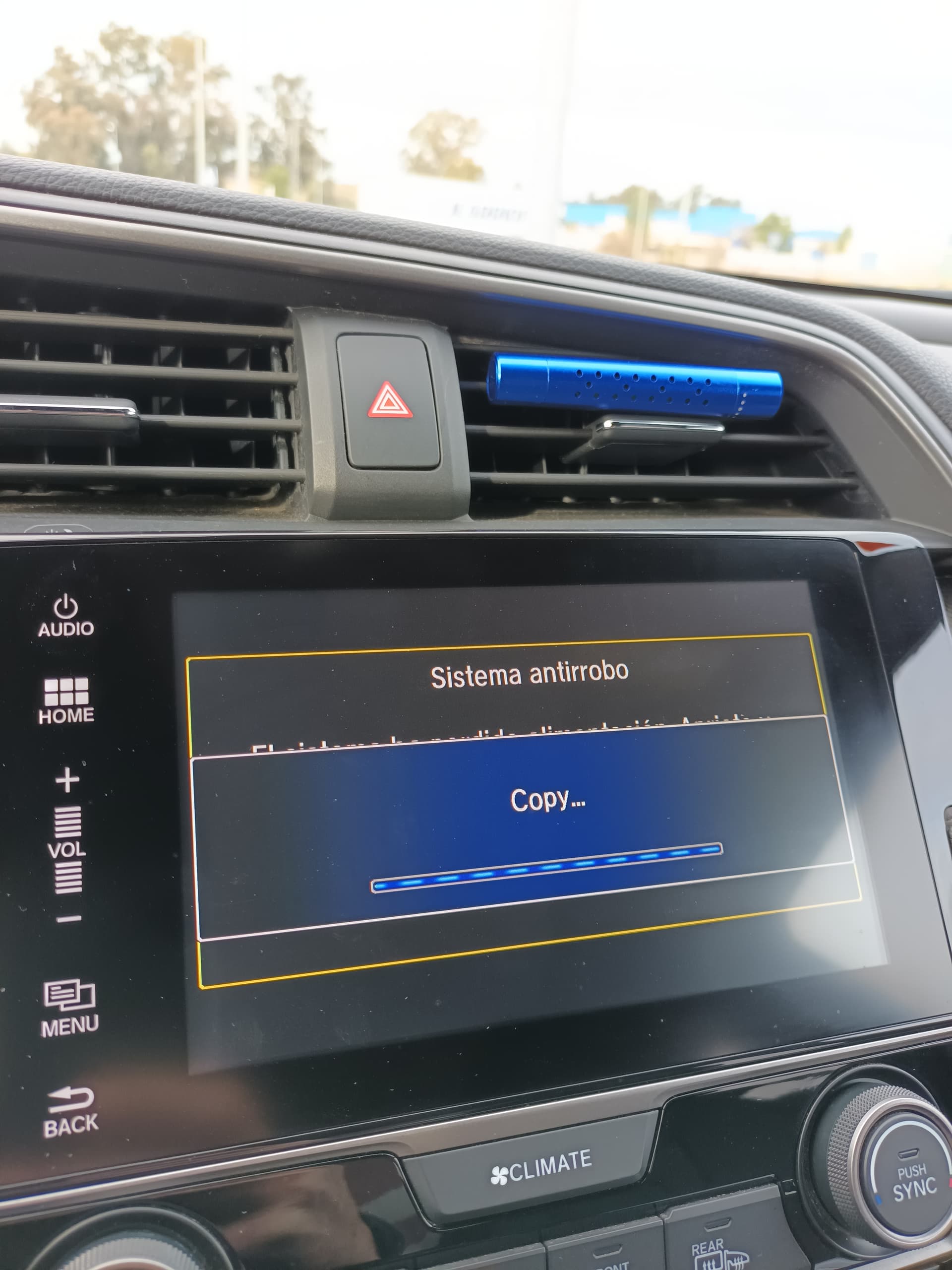

Me pasaba parecido a ti, al principio una pantalla con una sola barra q creo que ponía copy, y luego la H luego pantalla en negro y después arrancaba pero con la versión antigua, ha sido cambiar de pendrive y muy bien, en está segunda vez si que ya me salían 2 barras en una con mi versión y la otra con la nueva, como en la foto que te adjunto
Me das esperanza, a ver si puedo mañana con otro pen drive ,ya comentare…gracias
Pues nada…:pensive_face:lleva mas de 7 reinicios y nada ,solo me sale eso y a los segundos vuelta a reiniciarse
