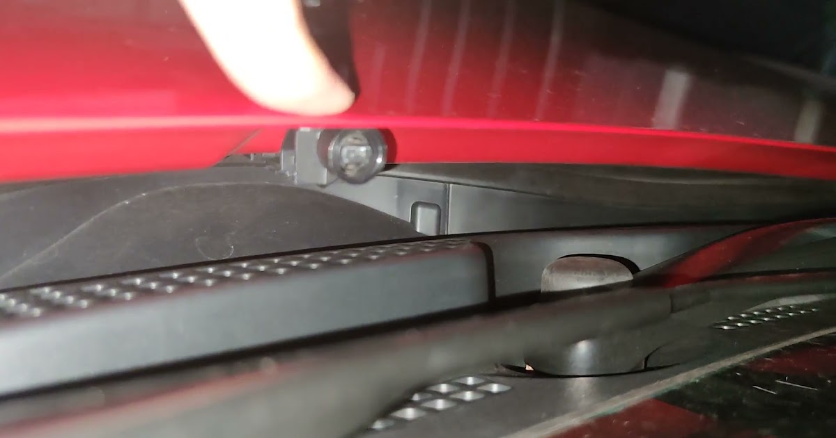

Hola buenas tardes, el mio me vibra un poquito en caliente y ha ralenti, (cuando está bajo de RPM) generando un ruido BRRR, para ajustar con los topes entiendo que seria darle hacia la izqda.?? para que hagan más presión? Y que topes debo mover de los 4 que tiene? Saludos y gracias

Ojo, hay que diferenciar que se mueva de sus soportes, algo que se soluciona con los topes, y que el capó flexe por la presión aerodinámica. Y créeme que flexa en el medio, porque como en el vídeo que compartí hace tiempo, simplemente con el dedo se dobla así que imaginemos con la presión del aire a 120 km/h. Otra cosa es que uno lo aprecie o no. Depende del culo fino de cada uno.
