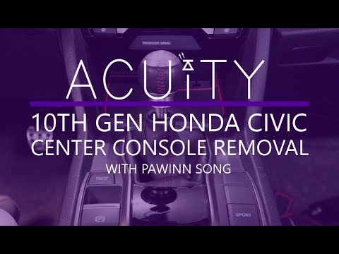

Ahí va uno de cómo desmontar los paneles de las puertas

@Rureca en este vídeo viene cómo desmontar la pieza U para vinilar, tiene su ratito
pues nada ya sabemos como se desmonta.
Uffff! Me he puesto enfermo solo de ver todo lo que hay que quitar hasta poder sacar la dichosa pieza…
No lo veo eh!
Yo lo hice sin desmontar nada , se puede
Si que hay que desmontar chavales, yo lo haré si o si🤣 y lo sabes @Rureca y en cuanto hacerlo sin desmontar @OFT uff me da pánico a la hora de cortar con el cúter no vaya ser que arañe alguna pieza por eso lo desmonto para trabajar sobre seguro y más cómodo.
Si se puede, pero yo recomiendo desmontar para un mejor resultado.
Primero vinilé la pieza negra del centro sin desmontar y se le pegaba la pelusa en los bordes
Ahora la vinilé desmontando y mucho mejor claro, ya que el vinilo queda por debajo oculto
Es mejor desmontar yo lo haré asi
