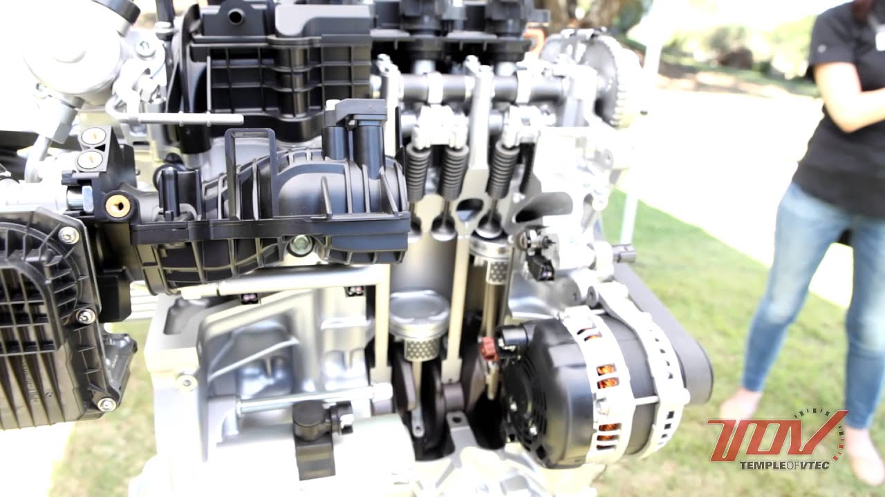

En la generacion X hay 3 motores de gasolina, el 1.0, el 1.5 y el 2.0 del Type R. Los 3 usan las tecnologias englobadas en VTEC, pero primero hay que saber que es el VTEC.
Definicion de VTEC: “Variable Valve Timing & Lift Electronic Control” o en español “Control electronico variable del tiempo y elevacion de las valvulas”. Esto significa que el cerebro que controla el motor (ECU) puede controlar la duracion de apertura de las valvulas y la “profundidad” a la que se abre la valvula en 2 niveles (modo agresivo y modo economico).
Es decir, hay 2 tecnologias basicas, la de duracion de apertura “VTC” (Variable Timing Control):
Y la que abre mas la valvula al activarse (que es la que todo el mundo asocia con el nombre de VTEC):
Dicho esto, los 3 motores usan una distribucion DOHC (dos arboles de levas), los 3 motores usan la tecnologia VTC pero solo el 1.0 y el 2.0 usan la tecnologia de elevacion de las valvulas (lo que todo el mundo llama VTEC) y solo lo usan en el arbol de levas de escape y no en la admisión; al contrario que en los motores atmosfericos que usaban VTEC DOHC (tanto en admision como en escape (aunque esta versión solo lo llevaban los motores orientados mas al rendimiento)). Esto se debe a que el “VTEC” (el que varia la elevacion de las valvulas) en los motores turbo solo se usa para ayudar a salir los gases de escape a bajas RPM, al contrario que en los atmosfericos. Esto quiere decir que realmente ninguno usa la tecnologia VTEC como los motores atmosfericos de honda de toda la vida, son nuevos motores, con mucha tecnologia y sobretodo lo mas importante son turbos, por lo que es logico que se use de forma diferente.
Muchos os preguntareis por que el 1.5 no tiene “VTEC” (el que varia la elevacion de las valvulas), esa no la se responder solo se que no teneis nada que temer no vais a perder ninguna “patada VTEC”, eso ya no existe en estos motores, a cambio tenemos el turbo que nos permite obtener mayores prestaciones y eficiencia.

Porque como explico, ninguno de los 3 funciona como el VTEC de toda la vida, ya no existe el rango de RPM en el que se activa y lo notas (que está asociado a la elevación de las válvulas), al llevar turbo funciona de forma diferente porque ya no hace falta que se abra tanto la válvula para que entre más aire y gasolina, por eso ninguno tiene VTEC en la admision.
VTEC en si es una denominación comercial, hay muchas variantes, el problema es que la gente solo conoce una y por eso dice que no tenemos VTEC, de ahí mi explicación.

Este es el motor 1.5t base en EEUU, hay 2 codigos de motor el L15BA y el L15B7, no sé realmente que cambia entre ellos pero en principio el software de la ECU es el mismo y ninguno lleva “VTEC”:

Según parece tienen pequeñas diferencias en el árbol de levas.
El bloque Europeo segun parece es el L15BA.
Otra curiosidad son las pegatinas de los civics Canadienses. Los hatch sport llevan pegatina con denominación “turbo” y los type r “vtec turbo” en los cristales traseros y faldones laterales. Por lo que entre unas cosas y otras pinta que efectivamente los 1.5T llevamos solo el paquete vtc del vtec. El que no termino de ver claro es el del 1.0, que… podria llevar la apertura de valvulas porque no… por ejemplo para darle un poquito más de alegría pero no se.
