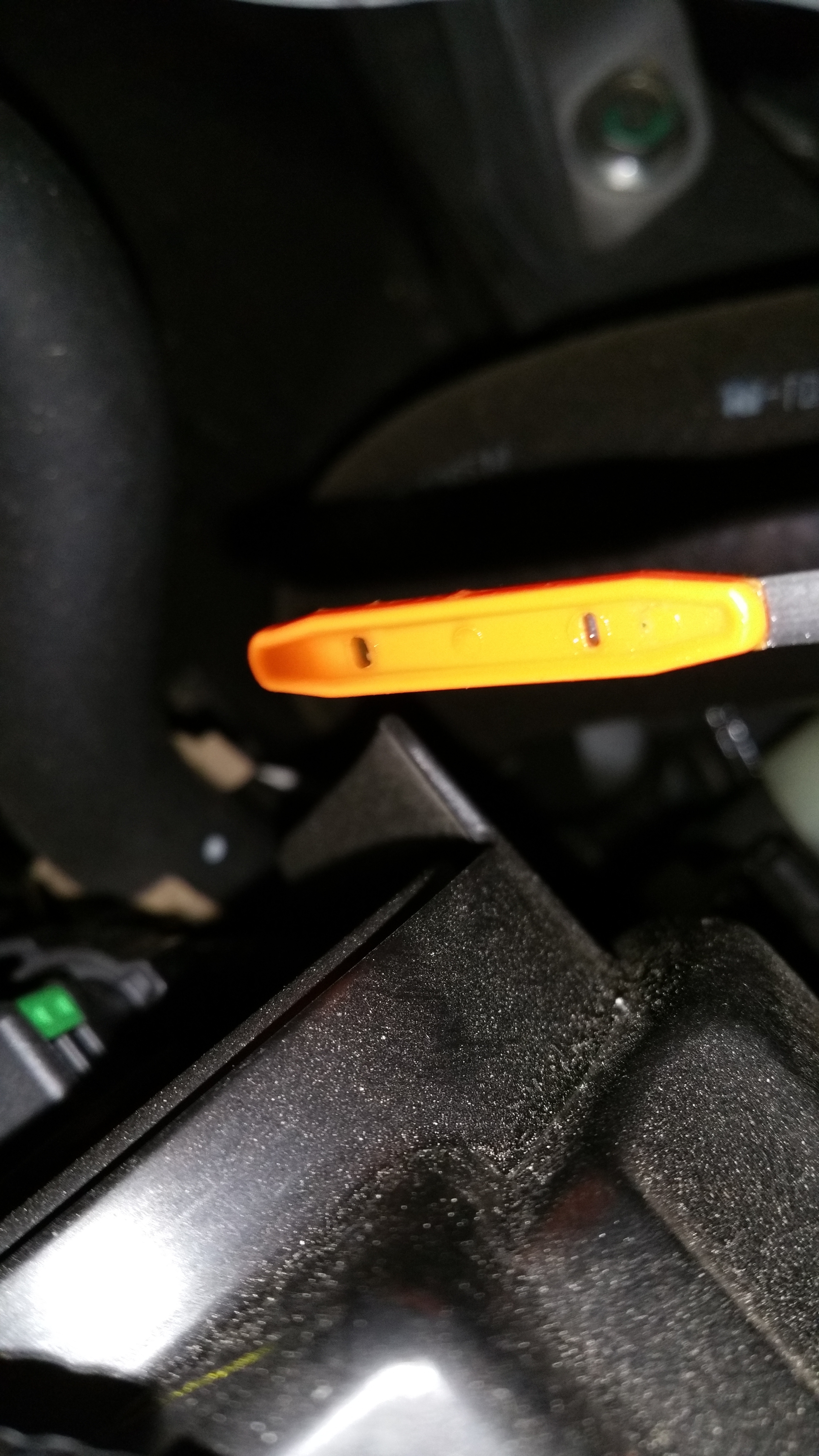

Y estoy muy mosqueado porque el nivel de aceite inicial le hice fotos (podéis verlas en el post del sensor del aceite), creo que iba al minimo. He comprado un bote para rellenar y hoy cuando bajo y mido el aceite, pues como que veo que está mas por la mitad !, incluso pelin mas, según la foto…

Yo esto lo he descubierto al intentar ver el nivel de aceite, que al limpiar la varilla en papel me ha quedado olor a gasolina en los dedos…y ya lo último ha sido ayer al.volver a medir que juraría que el nivel está pelin más alto …vamos que tengo fotos!
Ambas medidas en frío y llano total, a pesar de que me habeis dicho de medir tras 5 min de caliente, pero lo hice y la medida era prácticamente la misma…
El día 11 Sep
Ayer 16 Sep
A mi la varilla si la pongo recta total, incluso me cae al suelo una gotilla, os pasa también?ni

Lo que mas me mosquea es el nivel de la varilla, que ha pasado del mínimo a 3/4 o asi en 10 días. No obstante lo mismo es algo que el motor tiene que irse lubricando y bla bla bla ,
A ver… No te voy a decir tampoco que pases del tema pero yo no me obsesionaría. Que huela un poco el aceite es normal, también me pasa a mi y no solo en este coche. Casi todos los coches del mundo tienen “OIL DILUTION” (bueno, los eléctricos no), la cuestión es si supone un problema. Si en 10 días te ha pasado del mínimo a 3/4 me parece imposible que sea por dilución de combustible salvo que me digas que has hecho con un depósito lleno 100Km y te ha entrado en reserva. O eso o las mediciones que has realizado no han sido en similares condiciones. Asegúrate de esto y si no lo ves claro vete al taller y te quedas tranquilo. Respecto al problema que ha aparecido en algunas unidades de otros países como ya te han dicho ha sido en condiciones muy particulares y solo a algunas unidades. No parece que se trate de un problema mundial mal que les pese a los fabricantes americanos y chinos (que casualidad). Leí hace no mucho una recomendación en general para todos los coches (en especial los de inyección directa) que lo mejor para evitar acumulación de combustible en el aceite es una buena tirada de autovía de un par de horas de vez en cuando para evaporar cualquier resquicio de combustible que pudiese haber quedado en el aceite. El arranca/para y los trayectos cortos hacen polvo a cualquier motor de combustión…
