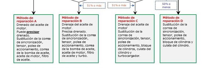

    Me dicen que hay que cambiar motor completo, bloque, turbo, árbol de levas, etc., que le faltan 8 dientes a la correa y parece ser que la localización ha confirmado que es el mismo problema por el que salió dicha campaña. Por lo visto el bloque y el turbo están bien. Que ha solicitado coche de sustitución, que no cree que le pongan problemas y si lo admiten en cuanto les quede uno libre me llaman.

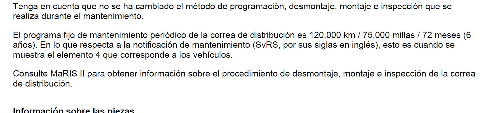

Me parece que me voy a tener que comer mis palabras al decir “cambio del motor completo, bloque, turbo, árbol de levas, etc., me escama más porque por algún lado leí que en la campaña del bloque motor solo cambiaban bloque motor, correa y lo que fuera defectuoso, que la culata no la cambiaban porque estaría bien”, porque parece que si se cambian todas esas cosas según el boletín de servicio Nº SX-02-008-00A (ACTUALIZACION Campaña Actualización del producto (6NK): CIVIC FK6/FC9 1.0L Faltan dientes de la correa de distribución
ACTUALIZACION - Solo vehículos de transmisión manual)
En el método de reparación C si se cambian todas esas cosas.
Lo dicho, me la envaino.
