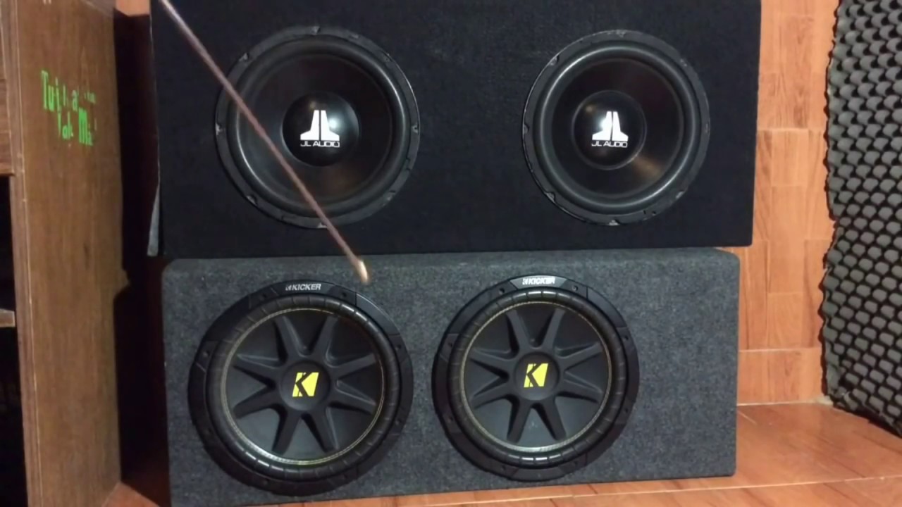

Efectivamente, el sonido que se consigue valigado al material del cajón. Normalmente en los subs se usan maderas de DM con acolchado en su interior, pero el grosor del DM también influye. Es lo que decía antes, a mayor cubicaje más presencia del sub grave.
Si quieres presencia por encima del espacio, haz como Hugo y monta un sub “normal”. A mayor tamaño del cono más aire podrá mover y se hará más notoria su presencia, pero perderás más espacio. Ahora bien, tienes la opción de buscar uno de 8" con una buena sensibilidad y será igual o mejor que uno por ejemplo de 12" con menos sensibilidad.
Sobre la forma de los subs te va a ser indiferente, pues están diseñados para ellos, no por ser redondo sonará mejor, solo te afectará al espacio.
Si quieres un boom más seco o “controlado” tu tipo de cajón es un sellado, además el cajón es más pequeño, pero si quieres un grave más prolongado entonces has de mirar bass Reflex sacrificando un poco más de espacio o de dinero, porque hay opciones de BR más pequeñas que dan la misma presión que uno más grande a costa de más billetes.
