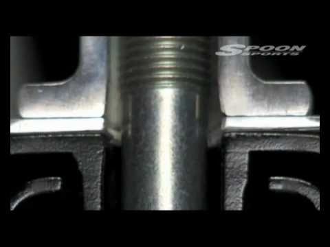

  • En segundo lugar, veo muy interesante el siguiente refuerzo:
Estas dos mejores entran dentro del presupuesto que te marcas y harían una gran diferencia con respecto al coche de serie.

Pero no lo haría hasta mejorar suspensión que entonces es cuando el chasis empezaría a generar ciertas faltas. A saber: barra de torretas, refuerzo subchasis delantero, refuerzos centrales, etc:
https://prlmotorsports.com/cuscopowerbracecenterpowerbrace2017hondacivictype-rfk8.aspx
https://prlmotorsports.com/cuscopowerbraceseatrailplusfloorsetreqtotrimplasticcovers2017hondacivictype-r.aspx
